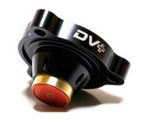

Hat schon mal jemand für das Schubumluftventil das DV+ verbaut?
Hat jemand Tipps zum Einbau auf der rechten Seite?

Momentan sind nur thermoisolierte Downpipes mit 200 Zeller Kats verbaut. Demnächst noch die DV+ Upgrades für die Schubumluftventile und denke Anfang nächstes Jahr vorm Sommer noch ein Wagner Ladeluftkühler.
