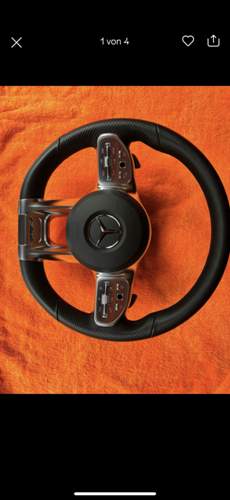

Macht es Sinn ein amg Lenkrad gegen das normale Sport Lenkrad zu tauschen ?? Wer würde das auch machen

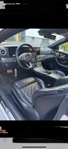

Wisst ihr ob da Probleme entstehen können mit der Zeit ?
Mein e400 hat Lenkrad Heizung ab Werk und auch so ist mein Benz ab Werk alles
Kann man die Lenkrad Heizung Übertragen aufs neue ?
Werde ich den Wert meines Autos senken da nachgerüstet ?
Es ist von eBay Kleinanzeigen

1190 will er haben für das Lenkrad auf wieviel würdet ihr verhandeln ?
Das neu AMG Lenkrad musst Du codieren lassen und ein neues Mantelrohrmodul dazu kaufen, sonst geht die Distronic nicht über die Lenktadtasten.
Wenn das neue Lenkrad keine Heizung hat, hast Du auch keine.
Hier habe ich den Umbau inkl. Teilenrn. beschrieben: https://www.motor-talk.de/.../...9-2020-vormopf-code-8u6-t7102885.html
Wer ein neues MRM ovp sucht kann sich gerne mit der FIN bei mir melden.

Funktioniert natürlich nur dann, wenn das Spenderfahrzeug auch eine Lenkradheizung hatte.
Persönlich könnte ich in diesem Fall jedoch definitiv auf die Lenkradheizung verzichten, da das zu verbauende Lenkrad von der Bedienung her wirklich um Welten angenehmer ist.

Was meint ihr? Findet man für mein altes Lenkrad auch einen Käufer später ? Und was schätzt ihr was man kriegen würde dafür ,
Ja! Ich wurde Nie solch ein complexes Fahrzeug als Gebrauchter kaufen wo ein anderes Lenkrad verbaut ist. Da hätte Ich meinen Bedenken.
