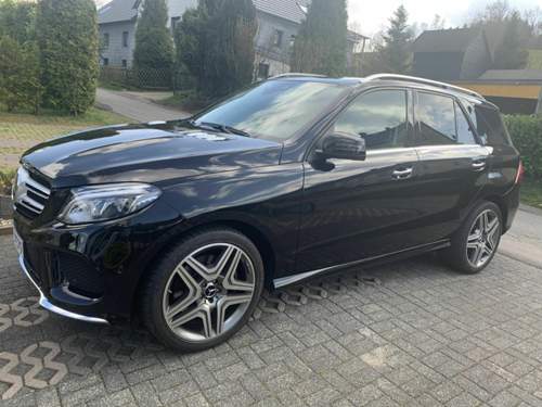

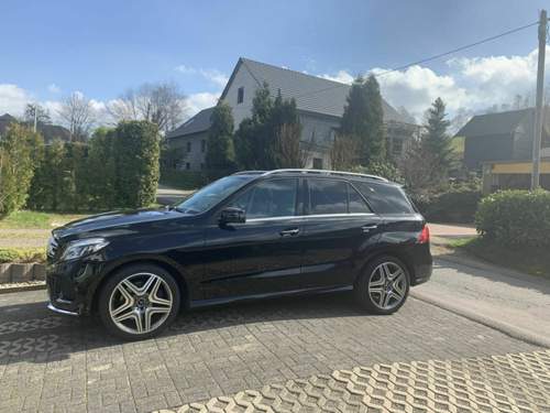

Ich möchte gerne auf einem ML 350 w166 die Alufelgen vom AMG 63 (Teilenummer A166 401 23 02/ Radgröße 21x10J ET56 / mit Bereifung 295/35 R21) haben.
Hat das jemand schon mal gemacht und kann mir da was zu sagen, ob es eigentlich geht, ob und welche Veränderungen ich am Fahrzeug vornehmen muss und was der Tür dazu sagt!?
Vielen Danke schon mal im Voraus!
Gruß Thomas
Also bei mir hat es geklappt, ich hab jetzt die A1664012302 / 21x10J ET56 / mit Bereifung 295/35 R21 im Fahrzeugschein und am Fahrzeug (W166). Sieht einfach perfekt aus und es war die Mühe und Kosten wert. Bin total glücklich!
Aber ich denke jede Einzelabnahme ist eine individuelle Entscheidung des Prüfers, seiner Stimmungslage und der Art wie man ihm gegenüber tritt. Ich habe alles im Vorfeld persönlich vor Ort abgestimmt mit meinem Fahrzeugschein und den Felgendaten. Beim Abnahmetermin meinte der Prüfer es gibt die nationale und internationale Variante (oder so ähnlich) als Prüfkriterium. Er hat dann die gewählt, die funktioniert.
Die 1499,- sind ein fairer Preis, aber unbedingt vorher abklären, wäre mein Tipp!

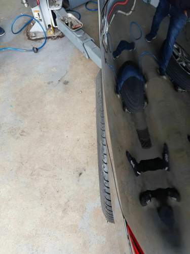

Servus,

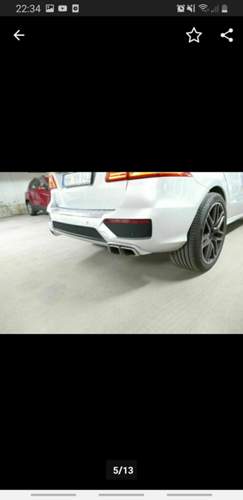

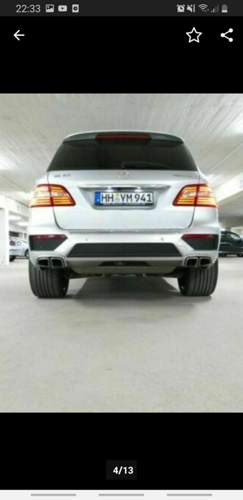

hatte die 22 Zoll Felgen vom Coupé auf meinem SUV schon drauf. Sie stehen auf der Hinterachse ca. 6cm raus... Deshalb hab ich mich von denen auch ganz schnell wieder verabschiedet.
Hier die problemlösung, du kaufst dir 4 Räder die für die Vorderachse bestimmt sind dann kannst sogar mit einer Einzelabnahme beim TÜV die Dinger eintragen lassen.
Ps: hab noch 2 Bilder rein gepackt wie Sie auf einem ML63 aussehen, echt breite Walzen. Und noch die 21er vom Coupé die ich auch mal probeweise auf meinem SUV drauf hatte mit einer ET von 42. Sprich die Felgen sind 4mm weiter drin als die 22er die du drauf packen möchtest.

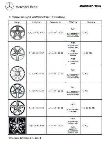

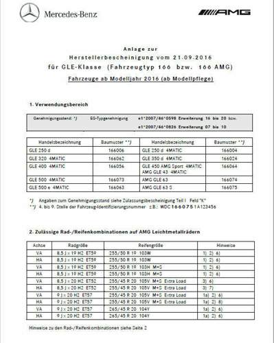

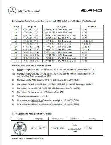

Hallo welche maximal Felgen-Reifengröße bekommt man auf den GLE 350d suv w166 drauf?wollte mir rund um 295 35 21 10j drauf machen ist das erlaubt?
Sali,
hier mal eine Übersicht - aus den entsprechenden .pdf kopiert ...
greetz
Rainer

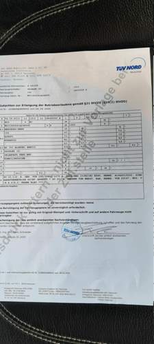

Hallo Leute
Ich war heute beim Tüv und zwar wegen Einzelabnahme mit Amg A1644015502 10x21 ET 46 mit 295 35 21 Bereifung überhaupt keine Beanstandung wurde ohne Probleme Eingetragen

Hallo miteinander,
wäre es möglich das die Mitglieder mit einer erfolgreichen Eintragung die Unterlagen zur Verfügung stellen? Dann wäre es doch für alle leichter die Räder mit ET56 oder ET46 eintragen zu lassen, denn der Prüfer hier bei mir vor Ort meinte: „gibt es ein identisches Fahrzeug bei dem eine Eintragung erfolgt ist, kann durch die Einzelabnahme Fall-Nr. im Register nachgeschaut und eine Eintragung beim Fahrzeug vor Ort erleichtert werden“.
Mit freundlichen Grüßen
@Fatih23 schrieb am 26. Mai 2020 um 12:18:45 Uhr:
Hallo miteinander,
Hier ist mein Eintragung nur ich hatte ein beschädigten Reifen wurde trotzdem eingetragen ich muss nochmal hinfahren nachdem ich Reifen gewechselt habe.
@erol.t vielen Dank!
Gerne
