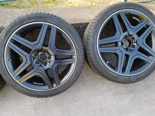

Guten Morgen,
funktioniert - ja - siehe mein Bilder (AMG 21" ) - OK OK - die Farbe 🙂😰
Wird aber über den Winter zu mattschwarz 😉
gruss
Rainer
Bild #209334688
Finde die Farbe garnicht so schlecht. Das sind aber die Felgen mit 9“ breite, so wie ich sie auch habe.

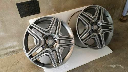

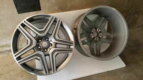

Hätte noch ein Felgensatz abzugeben falls jemand Interesse hat.
Felgendetails:
Teilenummer A1664012302
Größe 10J x 21 ET 56
Lochzahl / Kreis 5/112
Preis: 1499€

@Fatih23 schrieb am 10. Oktober 2018 um 15:27:41 Uhr:
Felgendetails:
Preis: 1499€
Hey Fathi,
interpretiere ich die Tatsache, dass du die Felgen jetzt verkaufst richtig, dass der TÜV die Felgen nicht eintragen wollte?
Ich frage weil mir diese Felgen auch mit Abstand am besten gefallen. Mein Freundlicher meinte jedoch, dass ich nur bis zu einer Breite von 9J auf meinem ML W166 (leider kein 63 AMG) montieren darf. Daher hatte ich auch die Hoffnung, dass man evtl. über ein Einzelabnahme/Eintragung beim TÜV ne Chance hat...
PS: Ich bilde mir halt auch ein, die Felgen auch schon auf normalen W166 (also kein 63 AMG) gesehen zu haben
Beste Grüße
Micha
Also bei mir hat es geklappt, ich hab jetzt die A1664012302 / 21x10J ET56 / mit Bereifung 295/35 R21 im Fahrzeugschein und am Fahrzeug (W166). Sieht einfach perfekt aus und es war die Mühe und Kosten wert. Bin total glücklich!
Aber ich denke jede Einzelabnahme ist eine individuelle Entscheidung des Prüfers, seiner Stimmungslage und der Art wie man ihm gegenüber tritt. Ich habe alles im Vorfeld persönlich vor Ort abgestimmt mit meinem Fahrzeugschein und den Felgendaten. Beim Abnahmetermin meinte der Prüfer es gibt die nationale und internationale Variante (oder so ähnlich) als Prüfkriterium. Er hat dann die gewählt, die funktioniert.
Die 1499,- sind ein fairer Preis, aber unbedingt vorher abklären, wäre mein Tipp!
