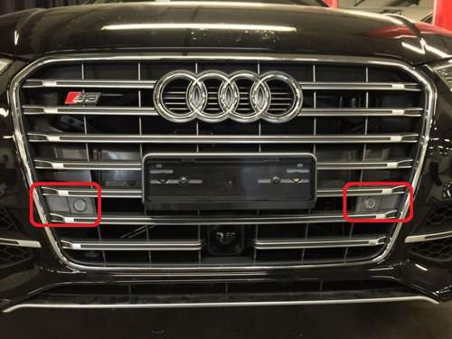

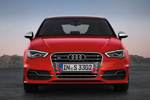

Hi Zusammen,
handelt es sich bei den Halterungen für die Parksensoren um die rot Markierten Kunststoff-Teile?
Beim europäischen S3 sind diese Halterungen ja fest am Grill dran, oder kann man diese da abschrauben und wiederan den US-Grill dranschrauben?
Vielen Dank
Halter für Parksensoren US-Grill
Halter für Parksensoren EU-Grill
Hallo, für den US Grill benötigst du neue Halterungen.
Sensor-Halterung links: 8V5 919 267 B / 1rr platiniumgrau
Sensor-Halterung rechts: 8V5 919 268 B / 1rr platiniumgrau
Preis pro Teil iegt bei 29,55
