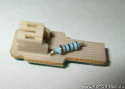

so mal wieder hochkramen das Thema,
so also ich habe mal für schmales Geld einen Innenspiegel gekauft, Nach dem zerlegen habe ich auch Platine mit der LED/SMD gefunden. Nun die Frage die sich stellt ist halt ob beim Vormopf und Mopf diese Platine und deren elektrischer Anschluss gleich sind. Habe mal den Spiegel deshalb zerlegt die Platine ausgebaut und ein paar Bilder gemacht.
Wer kann also sachdienliche Hinweise dazu geben?
MFG
Ron

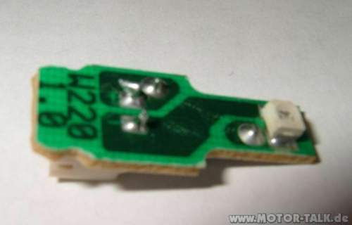

Einen finalen sachdienlichen Hinweis kann ich nicht geben.
Ich habe allerdings Fotos von einer Platine. Auf der sieht man den Aufdruck W220. Der Stecker ist dabei anders angeordnet sieht aber kompatibel aus.
Die Platine soll aus einem Spiegel mit der Teilenummer A2208201735 / 7D43 sein.
Ambi-1
Ambi-2
Auf deiner Platine wurde eine SMD-LED mit 30mA 2,1V verbaut. Mit dem Widerstand von 470 Ohm 1/4Watt .
Als Ersatz LED kan man eine bernstein Low Current LED LA T68B-T2V1-24 von Osram nehmen, die hat 900mcd.
siehe hier bei reichelt.de
http://such001.reichelt.de/?...
Bei der Platine von Bullethead muss dann aber der eingelötete 100 Ohm Widerstand gegen ein 470 Ohm ausgewechselt werden !
Aber bitte richtig herum einlöten. Sollte es falsch werden kann aber nichts dabei kaputt gehen.🙂
