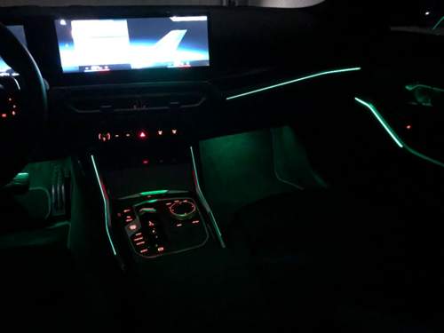

Leider ist beim G20/21 ja die Mittelkonsole nicht mit Ambientebeleuchtung ausgestattet. Jetzt habe ich folgendes Video gefunden, in dem die seitlichen Leisten der Miko ausgetauscht werden, gegen welche mit Ambientelicht:
https://youtu.be/A2GL-PTq0PE?si=qu5vHatfRZZJ0Rj0
Leider sollen die Leisten in der online Shop 350€ kosten. Meiner Meinung nach viel zu viel. Habe jetzt mal bei AliExpress geguckt und da gibt es einige, ab 11€, bei denen die Bewertungen ziemlich gekauft und shady wirken…..
Hat jemand von euch solche Leisten gekauft (von mir aus auch auf AliExpress), für deutlich unter 350€ und kann welche empfehlen?

Einbau ist erfolgt!
Nach 18 Tagen ist das Paket gekommen. Sehr Hochwertig. Alleine die Carbon-Abdeckung bei den Seitenteilen ist das Geld schon Wert.
Einbau ist zum Großteil eine Fusselarbeit. Mit viel Geduld und Gefühl ist es dann gegangen. Bei den Seitenteilen musste ich auch die Befestigungsklammern (6 Stück je Seite) von den ALTEN Teilen auf die NEUEN Teilen ab- und wieder montieren. Batterie wurde nicht abgeklemmt. Habe aber auch keine Teile an den Bestandteilen abgeklemmt.
Die Abdeckung im Fußteil der Beifahrerseite mit den "Spitznieten" ist eine Katastrophe! Dort wird die Ambiente-Beleuchtung an den Bestand verbunden. Da sollte sich BMW was anderes einfallen lassen.
Die Ambiente Beleuchtung an der Mittelkonsole ist nicht so Intensiv wie die Originalteile aber doch sehr gut Sichtbar 🙂😎
Alles im Allen hat sich der Einbau gelohnt.

Zumindest auf den Bildern keine Abweichungen zum originalen Ambientelicht erkennbar. Sieht gut aus.
@DriverF48 schrieb am 25. Oktober 2023 um 16:51:01 Uhr:
Jetzt bei der dunklen Garage die Bilder gemacht.
Hast schon recht, sehen von der stärke fast gleich aus. Wie immer, hat sich einfach gelohnt der Umbau 🙂
