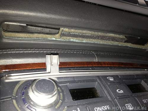

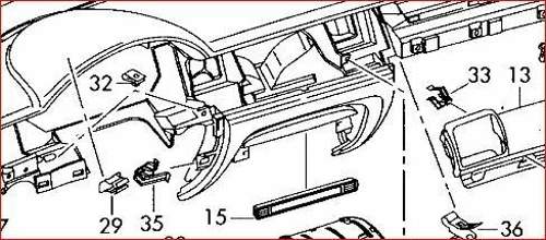

rüste mir gerade das Ambientelicht (bzw. Innenlichtpaket) nach, nur hänge ich jetzt an der Mittelkonsole. Über dem Klimabedienteil ist eine Blende (siehe Bild), in der laut Ausstattungspaket und ETKA eine Leuchte verbaut ist.
Nur finde ich dazu keine Teilenummer, der Freundliche hat auch keine Ahnung gehabt, ETKA sagt "Keine Teilenummer vorhanden" (ETKA Tafel 857-10 Nr. 15 bzw. 947-00 Nr. 3).
Hat zufällig jemand diese Leuchte verbaut und kann mir evtl. die Teilenummer davon zukommen lassen?
Wird die dann zusammen mit Ambientelicht gesteuert oder ist das einfach nur ne weitere permanente Beleuchtung der Mittelkonsole?
Vielen Dank schonmal!

Was du da zeigst habe ich auch, allerdings sieht es mir eher wie eine blende für dahinterliegende schrauben aus.

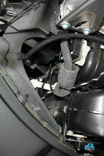

Also das erste Bild zeigt ganz deutlich, dass dort keine Beleuchtung ist.

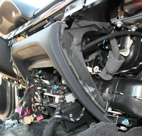

Am zweiten Bild sieht man die LEDs, welche die Mittelkosole anleuchten.

So hier das andere Bild

Also in der Mittelkonsole habe ich auch eine Blende, da hinter sind nur zwei Aussparungen für die "mögliche" Beleuchtung. In einer Preisliste aus 2003 steht bei Innenlichtpaket "map light, vorn in die Schalttafel integriert , zur Ausleuchtung der Mittelkonsole" und in Elsa ist auch eine Ausbauanleitung zum Tausch der Beleuchtung da...
War wohl mal vorgesen, wurde dann sicherlich nur nie verbaut, daher keine Teilenummer. Ambientebeleuchtung im Spiegel vorne habe ich ja auch.

Ach ja, Montag komme ich wieder zum Schrauben, dann mache ich mal ein Bild mit demontierter Blende
So siehts unter der Blende aus, die Blende selbst ist das Ding auf dem Klima-Bedienteil.
War dann wohl nur bei früheren Baujahren vorgesehen...
Blende
