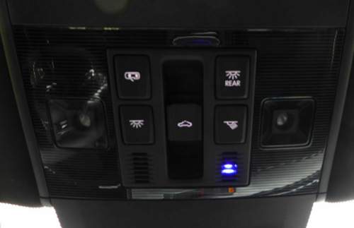

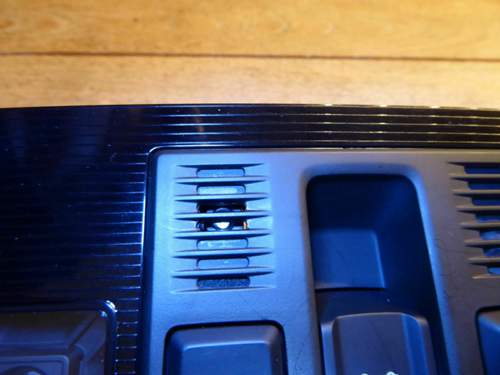

Als Auflicht für die Mittelkonsole hab ich mir seinerzeit eine kleine LED hinter eines der Gitter der Deckenleuchte gesetzt ...
Auflicht
Jaaa genau das meine ich @DVE .. wo hast du die angeschlossen? Hast du da evtl Bilder ?

Elektrisch eigentlich nichts wildes, mechanisch war aber fummelig ...
Elektrisch
Mechanisch
@4rctic schrieb am 20. März 2020 um 23:27:47 Uhr:
Hast du da eine Anleitung @Golfi30
Nein, direkt angefertigt, angepasst und verbaut. Wenn man keine 2 linke Hände hat ist es kein Problem
