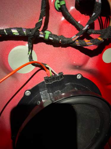

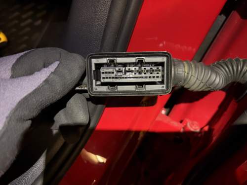

Ich habe mich nun auch nochmal an die Ambientebeleuchtung gewagt.
Nur stehe ich vor dem Problem bei meinem Passat B8 aus 06/22 das wenn ich das in der Fahrer und Beifahrer Tür an den Fensterheber anschließe diese vom Steuergerät abgeschaltet werden…keine Beleuchtung mehr und auch keine Ambiente…
Jemand einen Tipp wo ich regulär Strom her bekomme?
Habe es jetzt übergangsweise an die Boxen angeschlossen. Die gehen dann schon an wenn ich entriegel…was optisch natürlich nicht so schön ist wenn die anderen noch nicht leuchten…

Hi, wo genau hast du die Beleuchtung an den Boxen angeschlossen das diese schon beim entriegeln an gehen? Bedeutet also es ist immer Strom drauf sobald du das Auto aufschließt?
So eine Lösung suche ich. Danke!
@Lars9599
Also auf der Fahrerseite an weiß/grün, ist aber nicht so optimal da die Boxen auch Geräusche von sich geben wenn ich die Tür öffne…so ähnlich wie knistern oder knacken…ich finde das alles andere als schön. Masse/ Karosse habe ich von der Tür genommen.
Ok das ist wirklich nicht so optimal. Danke dir trotzdem 🙂
Vielleicht muss man die Maße wo anders her bekommen? Da es nur Geräusche gibt wenn man die Tür bewegt.

Bei mir am Fensterheberschalter
Das war auch zuerst meine Option…bei den hinteren Türen habe ich das auch so gemacht. Bei den vorderen Türen ist ein Steuergeldern das dann die Beleuchtung an den Türgriffen deaktiviert was ich auch sehr ärgerlich finde. Sonst wäre alles optimal verbaut nur die zwei vorderen Türen machen mir Ärger…
Bin gerne für Tipps offen wie ich das anders hin bekommen. VCDS ist vorhanden…und selbst in der VCDS Gruppe konnte mir keiner helfen 🙁

habe bisher nur die Beifahrertür zerlegt und feststellen müssen, dass ich jetzt das gleiche Problem habe wie Du.
Bist du bisher schon zu einer anderen Lösung gekommen als über die Lautsprecher zu gehen?

Abend Sascha, bis jetzt noch nicht. Habe mich aber noch nicht so sehr wieder damit beschäftigt. Aber denke das knacken kommt weil die Masse an der Tür dran ist. Die musst du wo anders her nehmen denke dann knackt es nicht mehr. Da das knacken nur zu hören ist wenn man die Tür bewegt. Wenn die geschlossen oder offen ist hörst du kein knacken immer nur bei Bewegung.

Habe ich noch an der Karosse…Muss da auch nochmal ran.
Ja, habe auch Armaturenbrett links und rechts, hinteren Türen und 4 mal Fußraum. Das ist das Set von Blauer Tacho4U, da schließt du vorne an den Sicherungskasten die Mutter Box an und von da geht dann die Armatur und alle 4 Fußraum Lichter ab. In den Türen sind dann die anderen Boxen die mit der vorderen kommuniziere…
