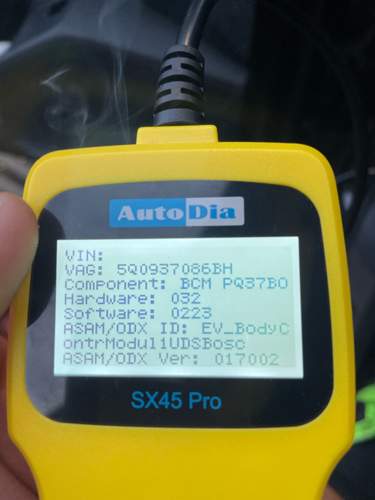

Guten Morgen.
Müsste ich mein bcm auf einen anderen Stand bringen oder würde es so schon funktionieren wenn man es codiert?
@adi-1980 schrieb am 5. August 2022 um 06:54:51 Uhr:
Guten Morgen.
Niemand der helfen kann???
Helfen direkt nein. Aber du hast ein Index BH den kannst du per odis oder vcp hochflashen auf Index BM damit hast du dann im BCM die Möglichkeit 30 Farben auszuwählen.
Das meinte ich ja also muss das bcm geflasht werden um die 30 Farben zu nutzen. So denke ich würden nur 8 gehen oder?
@adi-1980 schrieb am 14. August 2022 um 09:39:51 Uhr:
So gehen nur die Grundfarben. Also 4.

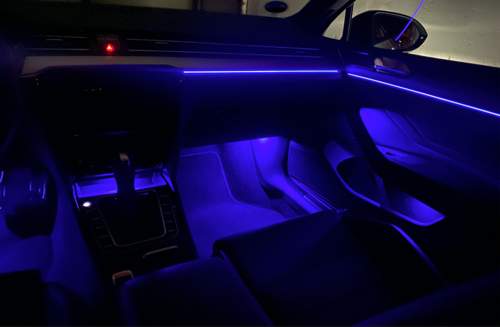

Finde es cool, dass hier auch weitere Mitglieder gibt, die ihre Ambientebeleuchtung im Fzg. verbessern/nachrüsten 🙂
Die originale Beleuchtung fand ich ehrlich gesagt, und das ist jetzt meine persönliche Meinung, nie wirklich schön, als würde irgendetwas fehlen. Das war auch beim Golf 7 so, wo ich die gleich vorn und im Fond nachgerüstet/umgebaut habe.

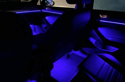

Jetzt bin ich endlich mit meinem Projekt „Ambiente+ im Passat B8“ auch soweit fertig. Die hierbei verwendete Teile sind alle original VW/Audi Teile. Einige davon musste natürlich anpasst werden. Hat zwar länger gedauert als geplant war, schlussendlich ist aber fast alles fertig. Zwei Bilder sind angehängt.
Das einziges was mir noch fehlt und ich ehrlich gesagt noch keine sinnvolle Lösung dafür habe, sind die beleuchtete Einstiegsleisten vorn/hinten, so wie die in einem Golf 7 vorn verbaut sind.
Wenn jemand von euch auch dabei ist und eine Idee hat, wie man irgendein LED-Modul inkl. Lichtleiter in die Einstiegsleiste eines Passat B8 geschickt verbauen kann, dann wäre ich für diese Idee sehr Dankbar.
Vorn
Hinten

Ab Werk waren nur beleuchte Dekorleisten Ambiente+. Alles andere war in weis.
Mit original Teilen sind die LED-Module gemeint. Original ab Werk gibt es da nix, geschweige zum Plug&Play angeboten.
Türgriff-öffner habe ich in weis gelassen.
