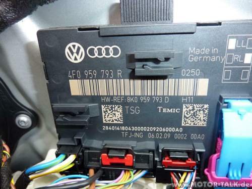

Da mein A6 ja leider kein Lichtpaket hat und ich ohne einfach nicht leben kann musste ich dass ja Nachrüsten. Das hier wird jetzt nur ein kleiner Bericht. Ich bin nämlich noch dabei. Ausführliche Anleitung wird dann in die Wiki kommen.
Dazu muss man als erstes einmal die Türverkleidung runter. Wenn man die runter hat muss man eigentlich nur das Plastik wegfräsen damit die Lichtleiste eingesetzt werden kann. Die Öffnungen für die Clips mit denen die Lichtleiste befestigt wird sind in jeder Türverkleidung vorhanden (sieht man wenn der Kunststoff weg ist). Ich hab auch Fotos gemacht. Sollte also kein Problem sein das selber zu machen.

Wie wäre es denn damit die Leisten am Türsteuergerät auf den richtigen Pin zu legen? Ich verstehe wirklich immer noch nicht was daran so toll ist die Leisten an die Türgriffbeleuchtung zu klemmen.
Weil das nur geht, wenn er das richtige Komfortsteuergerät hat, soweit ich weiß. Ist bei mir auch so. Hab zwar den PIN am Türsteuergerät, aber der ist tot und geht halt nur zu aktivieren, wenn das richtige Komfortsteuergerät vorhanden ist.
Aber mal davon abgesehen hab ich dieses Blitzen nicht und ich glaube nicht, dass die 2 x 3mm LEDs soviel mehr verbrauchen als meine SMD-Leiste.
Kennst du den max. Strom der fließen darf?
Ok, an das passende Türsteuergerät habe ich nicht gedacht 🙁 (war bei mir halt schon drin)
Leider nein. Habe nicht nachgemessen. Ich hatte nur genau den beschriebenen Effekt mit einem zu kleinen Vorwiderstand. Nachdem ich den Widerstand vergrössert habe, war der Effekt weg.
Ich denke mal, so könnte man dieses Problem auch in den Griff bekommen.
Wenn die Lichtleisten direkt an der Türgriffbeleuchtung hängen und es gibt Probleme, sollte man schon mal verschiedene Widerstände ausprobieren. In der Regel hat die Türgriffbeleuchtung 12 bis 13V. Am TSG für die Lichtleisten waren es glaub ich weniger, müßt ich noch mal messen.

Wenn ich Dich richtig verstehe, bedeutet dies, daß ein Austausch allein des Komfortsteuergerätes im Kofferraum und entsprechende Codierung genügen würde und ein neues Türsteuergerät mit Mindestindex nicht zwangsweise erforderlich ist? Kann dies jemand bestätigen? Thx.
edit: habe folgendes gefunden :
Ab 4F0 910 289 G
funktioniert die Codierung. Vorher wird sie zurückgewiesen.
unter : http://www.motor-talk.de/.../...chtung-in-den-tueren-t2365329.html?...
Kann es dennoch jemand noch bestätigen? Thx

Ab 4F0 910 289 G
p.s.:Ich hab die Leisten an die Türgriffbeleuchtung angeschlossen.

in den türsteuergeräten kann man das auch codieren.
http://wiki.ross-tech.com/.../...84F%29_Door_Electronics_Passenger?...
muss ich das dann auch noch machen.
brauche ich dann insgesammt 5 steuergeräte?

Nein. Nur das Komfortsteuergerät.
Wieso denn nun Dennis_STK - laut obigem Ergebnis hat er ja keinen Index G für die Türsteuergeräte? Ist das nun notwendig oder nicht? Falls jemand näheres weiß, bitte hier texten, danke im voraus.
Wenn das oben mein Scan ist habe ich ja Index F.
Dort geht es definitiv nicht. Ab Index G geht es dann.
Du brauchst aber auch noch die richtigen Türsteuergeräte.
Wenn man abblendbare, beheizbare Spiegel hat ist dieses bereits verbaut.
Habe noch ein Index G Komfort-Stg. hier rumliegen. (von meinem elektrische Heckklappe Umbau)
Wenn mal jemand Bedarf haben sollte ... damit funktioniert die hintere Fussraumbeleuchtung auf jeden Fall.
Hast PN 😉
Es ist nicht Dein SCan, aber Jungs - ich rede die ganze Zeit vom Index für die TÜRSTEUERGERÄTE, nicht das Komfortsteuergerät. Beim Komfortsteuergerät steht der Mindestindex irgendwo in den Threads.
Welches also sind die richtigen Türsteuergeräte?
Falls noch jemand ein geeignetes Komfortsteuergerät hat, bitte melden.
Thx an alle im voraus.
Meine Türsteuergeräte vorne haben Index B. Mit denen funktioniert es auf jeden Fall.
A und C werden wohl nicht funktionieren, da laut Teileliste nur PR-Code "nicht Lichtpaket".
Hinten habe ich A. Codierung wurde akzeptiert, ich habe bisher aber keine Lichtleisten dran, daher kann ich nicht mit Sicherheit sagen, ob diese funktionieren würden.
