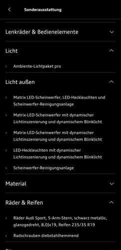

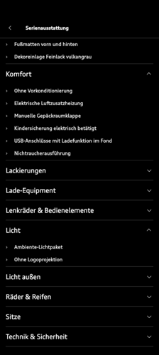

Lt. Techn Daten der Audi App hat der das Ambiente lichtpaket. Bin davon ausgegangen das das wenigstens so wie beim Golf ist. Also Lichtleisten in den Türen etc.
Hab vorhin aber nochmal direkt im Konfigurator geschaut. Die meinen wohl nur die Leseleuchten?

Das ist nur der Serienstandard. Die optionalen Pakete heißen Plus oder Pro

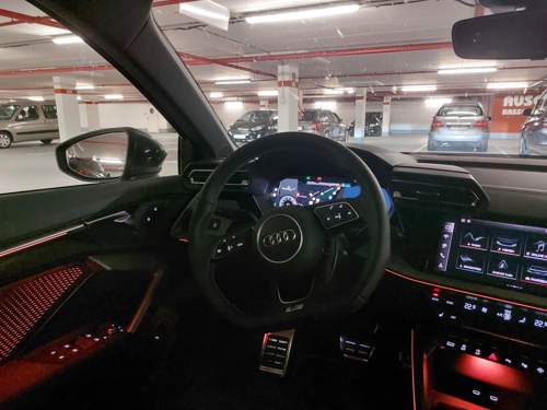

Ich habe es und bei mir sieht es so aus:

Bei mir auch und ich erinnere mich noch gut an die Bestellung, weil da meinem Händler und mir erst nicht so ganz klar war, welches denn nun das volle Beleuchtungsprogramm ist und er sogar extra beide Varianten (Plus und Pro) ausgedruckt hatte, damit wir nochmal ganz genau vergleichen konnten, um am Ende nicht das falsche Paket zu bestellen. In meinem Fall war dann tatsächlich das günstigere Pro die komplette Ambientebeleuchtung, weil wegen S line Interieur oder so. Ich hätte vorher wetten können, dass es das teuerere Paket sein muss.

@Danie_23 schrieb am 30. August 2025 um 14:47:48 Uhr:
Ich ging davon aus das Ambiente Beleuchtung auch das ist was der Name sagt. Das was die meinen ist meiner Meinung nach keine.
Im Konfigurator findest du folgende Umfänge des Standard-Ambiente-Lichtpakets:
"Innen- und Außenbeleuchtungen schaffen eine besondere Atmosphäre und verbessern die Orientierung bei Dunkelheit
Vorteile:
  • blendfreie Innenraumbeleuchtung in LED-Technologie
  • komfortables Ein- und Aussteigen bei Dunkelheit
Eigenschaften:
Die Ambientebeleuchtung in LED-Technologie schafft eine angenehme Atmosphäre durch helles Lichtdesign und eindrucksvolle Lichtinszenierung im Fahrzeuginnenraum.
Das Ambiente-Lichtpaket beinhaltet folgende LED-Beleuchtungen:
  • Dachmodul vorn und hinten, inklusive Leseleuchten
  • Make-up-Spiegel beleuchtet
  • Handschuhfachbeleuchtung (Glühlampe)
  • Fußraumbeleuchtung vorne/hinten
  • Kofferraumleuchte"
