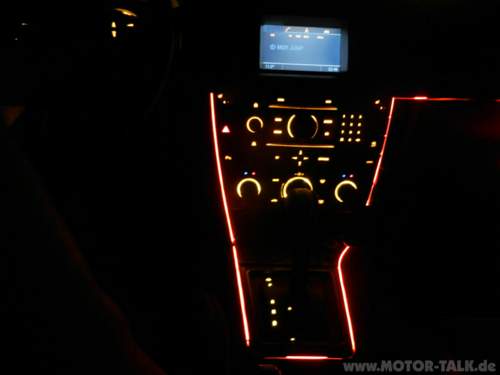

so, el wire per amazon gekauft und in den fugen verlegt. (optiierung noch nicht abgeschlossen da schalter für warnblinke durchs kabel blockiert wird)
aber erstmal ein eindruck wie es so ausschauen kann.
Sieht ja wohl ganz schick aus!
Bringt die Ambientebeleuchtung denn auch was oder sind wirklich nur die "Fugen" beleuchtet? Hatte eigentlich vor mittels LED's was zu basteln, aber das sieht ja auch echt fein aus und man muss nichts kaputtbohren o. Ä. 😉
Danke schonmal für die Antwort!
Also es leuchtet dezent. Liegt das Kabel freier ist die Leuchtkraft auch entsprechend höher. Schön fand ich bei der Variante, dass ich nicht an die Elektrik des Autos musste, sondern das Kabel eine eigene Versorgung (Batterien) hat. Somit ist Schalter gleich mit dran. Und ich mein, 13€... Ich werde es nochmal am Dachhimmel verlegen, da die fügen nicht die optimale Lösung ist. (Warnblinklicht klemmt durch das Kabel). Funktionalität des Autos sollte nicht beeinträchtigt werden.

bei den Bildern seht ihr ein Kundenbild, das ist dann meins, was auch hier drin ist.
Anschluss erfolgt eigentlich sehr einfach, da das Kabel ein eigenes netzteil hat, in das man einfach batterien einlegt. Die halten auch ziemlich lange. hab das nun ne Woche verbaut und immer dann an, wenn ich abends fahre für ca 45 minuten.
Die stärke ist glaube ich 4mm. Ich muss noch mal nachmessen. auf jeden fall passt es in die Spalte an der konsole. hab diese aber mit nem plastikkeil leicht auseinandergedrückt und dann stück für stück verlegt. 3 meter kabel sind auch mehr als ausreichend. Rest rest des kabels liegt unterm Lenkrad (in dem ablagefach was da ist). PROBLEMATISCH ist wie gesagt, dass das kabel den Knopf der Warnblinke behindert. Drückt man den, dann kann man den nur mit Keil wieder auf "aus" bewegen. Daher ist die lösung nicht sooo optimal.
Für den Fall kann man doch sicherlich den Rand des Warnblinkschalters nacharbeiten (abfeilen), und zwar nur die untere Kante, die eh nicht zu sehen ist. Dann dürfte auch nichts mehr klemmen.
