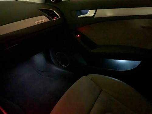

Da ich wie alle auch schon immer etwas mehr Wohnzimmerflair in den Wagen bekommen wollte und durch das Video angespornt wurde es nun endlich auch zu probieren, habe ich mir gestern die Lichtleisten vom 4g samt LED-Leuchten geholt.
Vorab: Gesamteindruck: einfach nur top Optik, hätte auch original so verbaut werden können.
Bild 1 zeigt die vordere Fahrertür. Die länge der Leiste ist optimal.
Ich habe nur die oberen Schweißpunkte der Stroffeinlage gelöst und diese nach Einbau wieder mit dem Lötkolben verschweißt.
Bild 2: Leiste erst mal lose einfädeln und dann in die Ritze zwischen Leder- und Stoffverkleidung schieben.
Bild 3: passt und fällt überhaupt nicht auf
Bild 4: Test mit 12V in weiß, wie es im 4G ist. Die Helligkeit ist wie immer zu doll auf dem Bild. Original ist es wirklich dezent, wie im 4G.

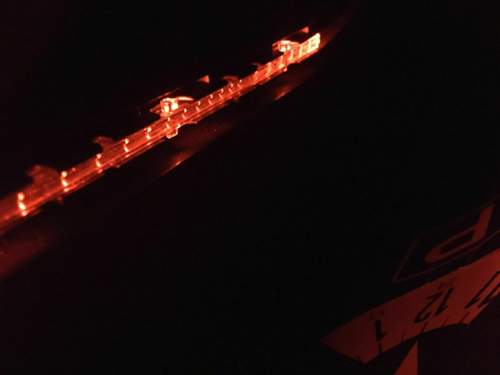

Bild 5: das ganze in rot durch Umtauschen der Kontakte im Stecker. Wird im 4G zwar nicht verwendet, aber wer es mag, hat eine Alternative zu weiß. ist etwas dunkel als das weiß, aber auf auf dem Bild wie immer heller als original.

Bei mir im Auto habe ich die LEDs an den Ausgang für Türgriffbeleucht angeschlossen.
Dadurch leuchten sie immer und sind nicht dimmbar.
An die Schalterbeleuchtung wollte ich nicht, da ich diese nie in der Helligkeit verstelle.
Und das Auto selbst stellt dort ja auch nicht viel rum.
vorne rechts und hinten links fehlen noch, da in der Packung für hinten links eine Leiste für vorne rechts drin war. Also morgen zum Händler und reklamieren.
Ach ja, Zeitansatz pro Tür: 3h mit Ab-, Ein- und Anbau

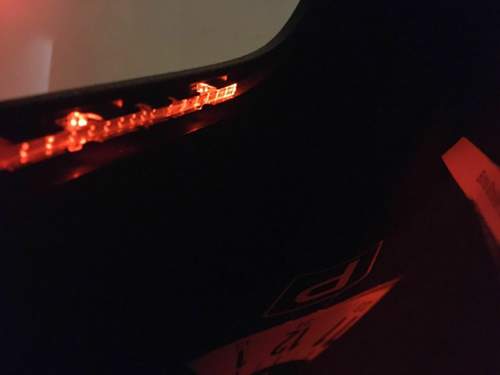

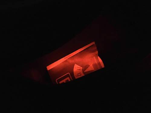

Hier mal eine originale Version von Ford.
Die Lichtleiste sitzt innen am oberen Rand der Türtasche.
Habe die Parkuhr reingelegt, damit das überhaupt zu sehen ist.
Ansonsten absorbiert die schwarze Velourverkleidung der Türtasche das Licht fast komplett.
Das lässt sich eigentlich bei jeder Türtasche mit einem LED Klebelichtstreifen realisieren und ist sogar rückrüstfähig.

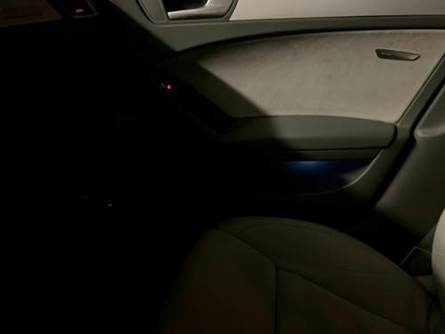

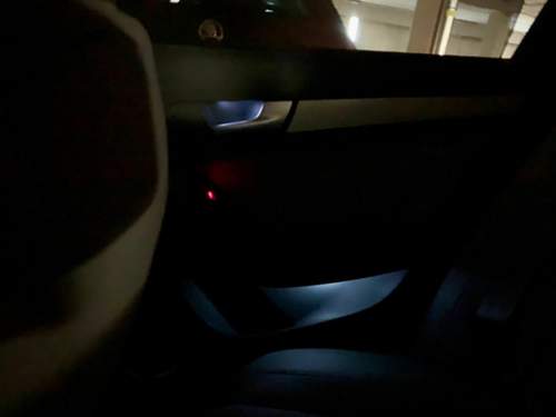

Hier endlich die versprochenen Fotos für alle die günstiger, einfacher an eine originalgetreue Lösung für Ambientenbeleuchtung kommen wollen. Der Skoda Rapid hat mit dem Lichtpaket auch genau diese Ambietenbeleuchtung. Allerdings nur vorne. Ich habe, da es bei Audi so Original ist (a6, a7; a4b9....) die Beleuchtung vorne und hinten eingebaut. Das einbauen lassen hat bei einem Einbaupartner von kElectronic 300€ gekostet mit den Leuchten und dem Austausch der unsichtbaren roten Türgriffbeleuchtung. Diese sind nun weiß und von der Helligkeit her an den a3 8v angelehnt. Der ist zwar älter wie mein 2015er a4 aber technisch nicht so zurückgeblieben. Die serienmäßige Ambientebeleuchtung im b8 ist auf Stand 2001 und einfach unsichtbar.
Das muss doch jemandem aufgefallen sein, dass man die roten Fummel auch bei extremer Dunkelheit nicht sieht ?! Wie kann man so ein Produkt rausbringen.
Wie gesagt, ist alles Seriengetreu. Helligkeit ist schwer einzufangen, es ist so abgestimmt, dass es einheitlich ist mit der Fußraumbeleuchtung. Diese steht 3 - 4 Striche vor Maximum.
Zur besseren Einschätzung ist das letzte Bild bei ganz schwacher Aussenbeleuchtung gemacht, damit man sich vorstellen kann wie schwach das nachts nur leuchten darf un wirklich nicht störend sondern Original Ambiente zu sein.
Die Griffmulde sieht jetzt echt gut aus, aber meiner Meinung nach ist die Bleuchtung vom Ablagefach etwas zu hell, aber auch ganz gut...
Welche Leuchtmittel hast du für das Ablagefach gekauft? Skoda, Audi oder anderes?

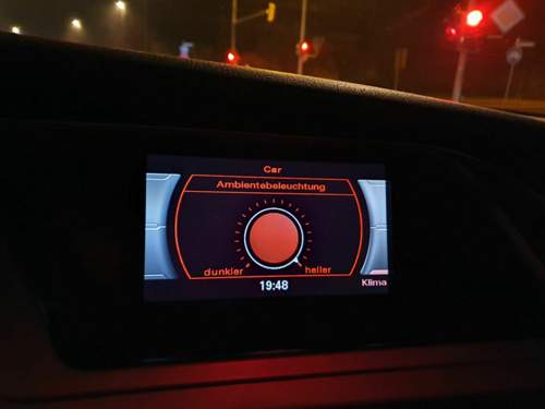

Zum Thema Dimmen ... könnt ihr nicht über das Car-Menu das Ambietelicht nicht dimmen? Bei mir kann ich Fußraumbeleuchtung, Handgriff und LED im Dach darüber regeln - siehe Bild.

Themenstarteram 25. November 2019 um 7:46
Die Griffmulde wurde mit 5mm LED´s in kaltweiß ausgerüstet. Die gibt´s leider nicht mehr, hab gerade extra nachgesehen. Man sollte darauf achten 5mm zu wählen (die passen genau rein) und eine möglichst niedrige mcd Zahl. Die dunkelsten und schwächsten die man bekommen kann sonst wird eine Leseleuchte daraus. Keine Sorge, so unsichtbar wie die Original Auto roten Fummel wird's nie.
Das Ablagefach wurde mit 3 oder 4 Schichten der Verdunklungsfolie überzogen. Es erscheint auf dem Foto so hell, weil ich darauf fokussiere und weil das halt bei Dunkelheit schwer einzufangen ist. Es ist aber nun auf Serienniveau, deswegen habe ich extra das 3. Bild noch gemacht bei schwacher Aussenbeleuchtung, damit man sieht wie schwach es eigtl. leuchtet.
Hier nochmal der Link der Verdunklungsfolie, diese braucht ihr wahrscheinlich bei mehreren Lösungen - es wird mit zugekauften, nicht durch Widerstand gedimmten LED´s immer zu hell sein :
https://www.amazon.de/.../ref=ppx_yo_dt_b_asin_title_o07_s00?...
Das dimmen oder erhellen der serienmäßigen Türgriffbeleuchtung ist total sinnfrei, die sieht man auch bei maximaler Helligkeit nicht, ist also egal ob man über das MMI mit der Fußraum dimmen könnte. Mein Tipp: Raus damit und andere einlöten, am besten weiße. Notfalls mann man mit der verlinkten Folie auch hier noch abdunkeln.
Hinzu kommt eben, dass dieses dimmen übers MMI nichts bringen wird, da die Ausleuchtungsstärken der verschiedenen Ambientebeleuchtung sich untereinander zu stark unterscheiden.
Wenn man die LEDs alle auf einander abstimmt macht die Dimmung übers mmi sinn ... aber solche Mühe ist über eine Firma die da rum tüfftelt schweine teuer und steht wahrscheinlich in keiner Relation zum Nutzen...
Aber du hast noch nicht gesagt was für ein Leuchtmittel fürs Ablagefach reingekommen ist
Themenstarteram 27. November 2019 um 12:10
Für das Ablagefach wurden die Original A6 4G Leuchten verwendet. Teilenummer weiß ich leider nicht, aber braucht man auch nicht, denn am besten kauft man die bei kElectronic, da ist dann das Kabel zum Anschluss schon alles dran und einbaufertig.
https://www.k-electronic-shop.de/.../...chtung-LED-Nachruestpaket.html
Es sind Originalleuchten, nur ich weiß nicht wie diese im A6 oder A7 normal gedimmt werden, oder passen sich die an die Umgebungshelligkeit an ? Könnte mir schon vorstellen, dass am helligten Tag eine Leuchtstärke von 100% möglich ist aber bei Nacht ist es unfahrbar. Deswegen ist zwingend eine Verdunklung durchzuführen. Habe das auch an kElectronic geschrieben, hat die aber wohl nicht interessiert, da das Angebot noch unverändert ist.
4 Schichten von der oben verlinkten Dimmfolie und alles passt. Damit das auch für die Ewigkeit ist einen Klecks Sekundenkleber zwischen die Schichten.
Die beleuchteten Ablagefächer haben neben der Original-Ambienteoptik auch einen praktischen Nutzen - Man sieht das Türablagefach. Praktischer auf jeden Fall als die nur mit viel Aufwand einzubringenden Lichtbänder die die Armauflage beleuchten.
