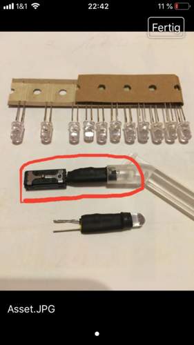

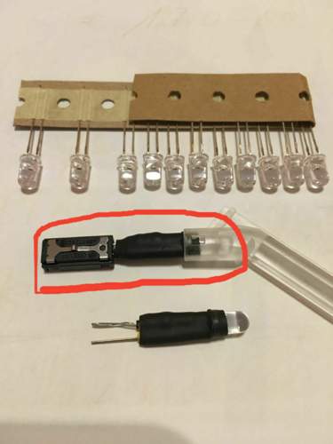

habe meine Griffbeleuchtung etwas sichtbarer gemacht,
ist ja keine große Sache.
Rote LEDs und wiederstände gekauft, alte Led rausgenommenen neue mit Schrumpfschlauch überzogen passt dann genau rein.
Da braucht man keine zwei Mist bei mir nur eine und Dimmbar.
Welche LED´s hast du verwendet ? Muss dafür die ganze Türverkleidung runter ? Wie passt das mit der Helligkeit zusammen ? Es soll sichtbar aber nicht zu hell sein. Das man halt den Türgriff findet.
siehe Bild LEDs und Wiederstände,
Ja es muss dazu die Türverkleidung ab,
die Helligkeit ist sehr gut aber ich habe die Instrumentenbeleuchtung sowieso nie auf volle Pulle stehen, ist mir zu hell.
Ich habe die Helligkeit ca. auf der Hälfte
stehen und die Griffe sind sehr gut sichtbar.
Danke für deine Antwort @WAUZ-B8

hier noch ein Bild wie ich es gelöst hab,
vom Lichtleiter bis zum Stecker habe ich zusätzlich noch einen Schrumpfschlauch verwendet damit nichts abrutscht.
Rote Umrandung

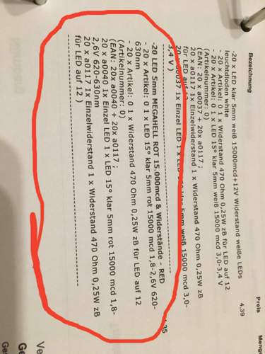

hatte Sie mir in Weiß und Rot gekauft zum Testen, aber in Rot fand ich es edler.
Achso, das hatte ich übersehen. Waren diese weißen etwas dunkler als die roten ?
gefühlt ja, aber festlegen würde ich nicht nicht ist schon ne Weile her.

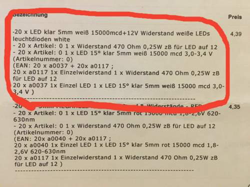

Ich werde mir die beleuchteten Türablagefächer nachrüsten lassen. Zusätzlich möchte ich die Türgriffmuldenbeleuchtung von rot auf weiß umbauen. Hierfür brauche ich nun ein passendes Leuchtmittel, da es die aus dem a3 8v nicht einzeln gibt.
Ich brauche also eine weiße Led die von der Helligkeit her keinesfalls zu hell ist. Habe die Tachobel. Immer auf max.
Kann mir bitte jmd sagen welche Leuchtmittel passen könnten ??
An die, die schon umgebaut haben : @gallekalle @Honkydonk01 @WAUZ-B8

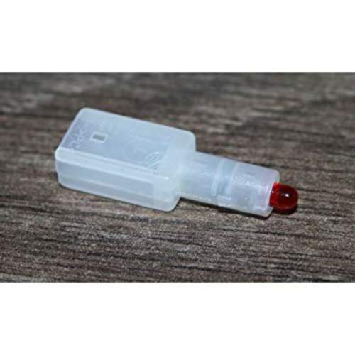

Sind diese LED's geeignet ? Mit dem bereits verlöteten Kabel und Widerstand ? Kann man diese dann in die Originale Fassung einsetzen ?
Helligkeit konnte mir keiner sagen, diese habe 10.000 mcd, also etwas dunkler als die vorgeschlagenen.
https://www.amazon.de/.../ref=cm_cr_lh_mb_bdcrb_top?...
Ja in die Originale Fassung passen Sie rein, sind halt etwas kleiner 1mm und must sie mit Schrumpfschlauch oder ähnlichen sichern,
damit sie nicht abfallen können.
Du wolltest die Led‘s ja etwas dunkler also sollte es reichen, zur Not kannst sie ja etwas Dimmen fals es zu hell ist.

Aber mit den Led's aus dem Link muss ich nur noch 2 Kabel zusammenlöten und dann einfach anstelle der roten einsetzen ? Passiert das ganze dann innerhalb oder außerhalb des originalen Steckers in der die rote Diode sitzt ?
ohne den Stecker mit der Roten Led,
siehe mein Bild weiter oben.
