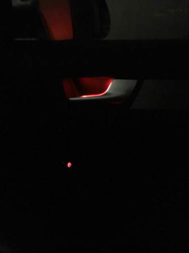

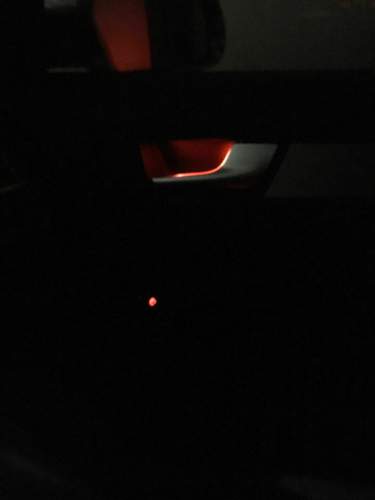

habe meine Griffbeleuchtung etwas sichtbarer gemacht,
ist ja keine große Sache.
Rote LEDs und wiederstände gekauft, alte Led rausgenommenen neue mit Schrumpfschlauch überzogen passt dann genau rein.
Da braucht man keine zwei Mist bei mir nur eine und Dimmbar.

Welche LED´s hast du verwendet ? Muss dafür die ganze Türverkleidung runter ? Wie passt das mit der Helligkeit zusammen ? Es soll sichtbar aber nicht zu hell sein. Das man halt den Türgriff findet.

Wenn man die Türpappen schon runter hat würde es wohl Sinn machen die Griffmuldenbeleuchtung mit einer anderen LED zu versehen. Wie viel Aufwand ist das dann noch ? Nur noch Widerstand und LED einlöten, liege ich da richtig ? Kann man die neue, stärkere LED problemlos an dem Ort wo sich die unsichtbare originale LED befindet einstecken ?
Hier die Original Led an der Griffmulde (bilder 1-3 unten)
Anstatt der originalen Led, paßt dort auch eine 5mm Led rein (bilder 4-+5)
