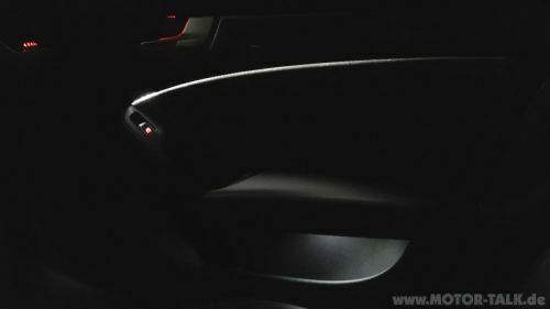

Da ich wie alle auch schon immer etwas mehr Wohnzimmerflair in den Wagen bekommen wollte und durch das Video angespornt wurde es nun endlich auch zu probieren, habe ich mir gestern die Lichtleisten vom 4g samt LED-Leuchten geholt.
Vorab: Gesamteindruck: einfach nur top Optik, hätte auch original so verbaut werden können.
Bild 1 zeigt die vordere Fahrertür. Die länge der Leiste ist optimal.
Ich habe nur die oberen Schweißpunkte der Stroffeinlage gelöst und diese nach Einbau wieder mit dem Lötkolben verschweißt.
Bild 2: Leiste erst mal lose einfädeln und dann in die Ritze zwischen Leder- und Stoffverkleidung schieben.
Bild 3: passt und fällt überhaupt nicht auf
Bild 4: Test mit 12V in weiß, wie es im 4G ist. Die Helligkeit ist wie immer zu doll auf dem Bild. Original ist es wirklich dezent, wie im 4G.
Bild 5: das ganze in rot durch Umtauschen der Kontakte im Stecker. Wird im 4G zwar nicht verwendet, aber wer es mag, hat eine Alternative zu weiß. ist etwas dunkel als das weiß, aber auf auf dem Bild wie immer heller als original.
Bild 6: Leiste hinten ist für den A4 zu lang. Da wird es eng mit dem LED-Kopf
Bild 7: also Leiste kürzen, oder gleich die Leiste für vorne 2 mal kaufen. Denn die sind fast genau um diese Länge kürzer. Die Kröpfung beim Lichteinlass sieht gleich aus.
Bei mir im Auto habe ich die LEDs an den Ausgang für Türgriffbeleucht angeschlossen.
Dadurch leuchten sie immer und sind nicht dimmbar.
An die Schalterbeleuchtung wollte ich nicht, da ich diese nie in der Helligkeit verstelle.
Und das Auto selbst stellt dort ja auch nicht viel rum.
vorne rechts und hinten links fehlen noch, da in der Packung für hinten links eine Leiste für vorne rechts drin war. Also morgen zum Händler und reklamieren.
Ach ja, Zeitansatz pro Tür: 3h mit Ab-, Ein- und Anbau
Die Leisten besitzen am Kopf 3 Lichteinlässe. Hier wurde schon für etwas vorgesorgt.
Verschiedene Lichtszenen kenne ich nur vom A8. Der hat Warmweiß, Kaltweiß und Rot.
Besitz aber auch ein Zentrales Ambientemodul, was alle Leuchten steuert.

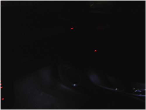

@CruiseController91 Was ist das auf dem Foto ???? nur rote Punkte...kaum sichtbar...
@Honkydonk01 schrieb am 22. Januar 2019 um 20:36:46 Uhr:
Doch ist schon sichtbar. Die 2 roten Punkte sind der Fensterheber und das Verstellrad der Lüftungsdüse. Zudem erkennbar ist wie schön die Türablagenbeleuchtung die Fußraumbeleuchtung ergänzt. Zu hell soll das ja auch nicht sein. Selbstverständlich nicht erkennbar, die serienmäßige Türgriffmuldenbeleuchtung 😁
Türablagenbeleuchtung ??? wo...? Fußraumbeleuchtung .... mach mal Licht an ....

@CruiseController91 schrieb am 22. Januar 2019 um 20:49:40 Uhr:
Ich seh auch nix 😁
