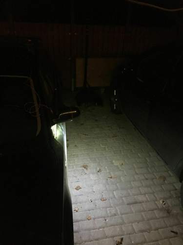

Mein erster Versuch an der Ambientebeleuchtung.
Außerdem wurde noch türablagen Beleuchtung und Pfützenlicht nachgerüstet.
Hat jemand eine Idee woher ich den LED rückstrahler kaufen kann?
Außerdem weiß ich noch nicht recht wie ich die Türgriffbeleuchtung innen realisieren soll. Mit einer einfachen 5mm LED ist es doch sehr punktuell. Hatte mir überlegt einfach eine LED der Türablagen Beleuchtung zu verwenden. Sichtbar auf Bild 3(kosten allerdings recht viel)
Wie findet ihr meine Realisierung?

Die Türablagebeleuchtung wird abartig hell sein. Siehe hierzu meine Beiträge zur Dimmung. Das Türband erscheint mir sehr sichtbar und extrem hell. Das Auto ist so wohl nachts nicht mehr fahrbar ? Die Türgriffbeleuchtung leuchtet in einen Lichtleiter aus Plastik, es wird also nicht punktuell. Aber Achtung, auch hier gilt es dir schwächste zu wählen die es so gibt. Wird schnell viel viel zu hell. Es geht auch eine 3mm und diese dann mit Heißkleber in die Halterung der unsichtbaren, originalen roten einkleben.

Die Türablagen Beleuchtung ist aus dem Nachrüstset von K-Electronic. Ich finde diese nicht extrem Hell. Aber das zeigt sich dann in der nacht.
Und das Türband ist nicht so hell wie es auf dem Bild wirkt. Habe eben den Raum auch abgedunkelt um dies zu testen.
Die originale Türgriffbeleuchtung möchte ich selbst realisieren, da ich die ganze Tür Kaltweiss beleuchtet haben möchte.
Morgen werde ich die erste Türverkleidung testweise verbauen und sie über das Wochenende testen. Mal sehen wie das ganze im Dunkeln Auto tatsächlich wirkt.
