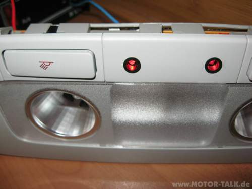

Ich habe zwischenzeitlich die Schalterkappen der hinteren Leuchte gegen welche von einer vorderen Leuchte mit beleuchteten Schaltern getauscht. Die Löcher, um die Kappen am Schalter einzurasten müssen dabei etwas angepasst werden. Die Kappen sind leider nicht identisch von den Abmessungen her, sondern minimal kleiner, sollte aber nicht stören.
Ich habe vor unter den Schaltern eine Leiterplatte (Lochstreifen) einzuschieben (es ist da schon eine Art Aufnahme dafür vorhanden) und dort die original-Schalter LEDs der vorderen Leuchte inkl deren Dioden und Widerstände aufzulöten. Es sind an der Leuchte auch schon Schlitze vorhanden, um die LEDs durchzustecken und in den Schaltern sind bereits die erforderlichen Löcher vorhanden.
Bezgl. der Ambiente-LEDs muss ich mal schauen, ob ich die zwischen die Lichtschalter verbaue oder auf der gegenüberliegenden Seite der Leuchte.
Ich möchte den Anschluss dann mit Rep.-Leitungen über die leeren Kammern des Lampensteckers anschliessen. Den Anschluss an der vorderen Innenleuchte möchte ich über den Anschluss für die Poti-Beleuchtung für den Schiebedachschalter lösen, da meiner kein Schiebedach hat und dieser Anschluss gerade nach dieser Verwendung "schreit".

So...habe mir jetzt erst mal eine Brücke an die Leuchte gelötet, um die Ambiente- und Schalterbeleuchtung gleich im Fahrzeug testen zu können. 🙂 Würde aber schon gerne die Lösung über die Beleuchtung von der vorderen Leuchte umsetzen und bräuchte deshalb die Angaben aus dem Eröffnungsbeitrag...

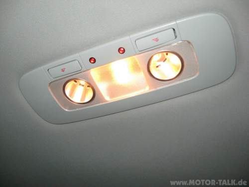

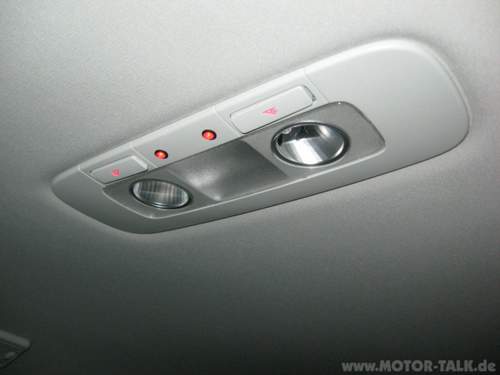

Hier mal ein erster Eindruck von der Innenleuchte...
Img-2156
Img-2166
Img-2159
