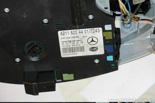

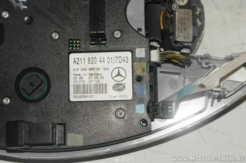

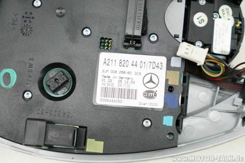

Ich möchte die Innenleuchten mit Ambiente Licht und zusätzlich in der hinteren die Innenraum Überwachung nachrüsten und benötige die passende Teilenummer für die vordere. Beim suchen stellte ich fest das es verschiedene Ausführungen gibt. Einige haben 4 polige Kabel mit verschiedenen Farben zu den led´s , die anderen nicht, obwohl alle mit Ambiente Licht ausgestattet sind. (Bilder)
...des weiteren..... beim aushebeln der hinteren ist mir die Deckenleuchte weg-geflogen und hat den Stecker vom Flachbandkabel mitgenommen.😠 Diese muss nun auch neu eingezogen werden.
Ich habe bereits hier bei einem Beitrag von @Mireu gelesen das es eine mit Datenbus sein sollte. Die richtige Teilenummer für das Flachbandkabel würde mir sehr helfen. 🙄
Vorhanden: EDW mit Abschleppschutz und Schiebedach. Nachrüstung: Innenraum-Überwachung
Farbcode: 7D43
Gekauft:
Deckenleuchte hinten inkl. Ultraschallsensor: A211 820 22 01/7D43 (Bilder)

Am vorderen DBE muss ein Kabel an den Data-Anschluß angepinnt werden, sonst bekommst Du Fehlermeldungen für Glasbruchschleife hinten.

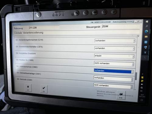

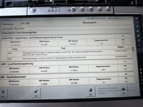

Ich habe mit der SD schon die Innenraum-Überwachung im ZGW auf vorhanden gesetzt, aber die hinteren Leseleuchten blinken nur wenn ich diese einschalte und die Ambiente Beleuchtung geht auch noch nicht. Kann sein das die vordere Deckenleuchte mit der IR- Überwachung nicht belegt ist oder habe ich da was übersehen?

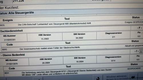

ich habe das Problem,...hab EDW gehabt und Innenraumschutz nachgerüstet..also den Schalter und die DAchbedieneinheit mit Ultraschallsensor..hab dann im ZGW auf vorhanden gesetzt..funktioniert nicht(blinkt kurz rot dann aus)
Und der Fehler mit der Glasbruchstelle...mein Flachbandkabel war gerissen beim hinteren Ausbau vom DBE.
hab dann das mit 1906 eingebaut...
was kann ich tun? ..du meintest was von umpin

@Valkom
Das Flachbandkabel muss an der DBE eingepinnt werden und von den hinteren Seitenscheiben die Glasbruchschleife in den Kabelstrang gesteckt werden.
An beiden Seitenscheiben sind Kabel angelötet (2 Adern pro Seite) diese sind ca 20cm lang. Hinter den Kofferraumverkleidungen links und rechts ist im Kabelstrang das Gegenstück für die Seitenscheiben, die Stecker im Kabelstrang sind in ein Stück Filz eingewickelt.
Die Glasbruchschleifen sind bei dunkelgetönten Scheiben serienmäßig vorhanden.
Beim programmieren sollte es auch in der Systemdiagnose eingetragen werden.
Überprüfe per SD das CAN-Bus-System, wenn dort ein "!" bei der EDW steht anklicken und prüfen.
Du kannst mir Deine VIN per PN zusenden, dann schaue ich nach ob die Seitenscheiben die Glasbruchschleifen ab Werk haben.
