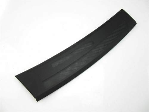

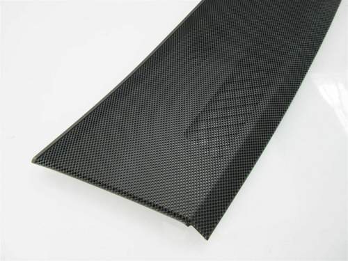

Moin zusammen,
ich suche das Gitter was beim W212 innen Vor der Windschutzscheibe auf dem Armaturenträger sitzt. Das Mittelteil mir dem PDC Dioden finde ich im Netz. Das andere teil nicht.
Gibt es das einzeln? Was ist darunter (ich nehme an Lüftung). Kann man es unbeschadet entfernen?
Anbei zwei Bilder die deutlich machen was ich suche.
Danke
Stefan
Gitter im Armaturenträger_1
Gitter im Armaturenträger_2
A212 680 37 08 = Abdeckung Instrumententafel oben links
A212 680 38 08 = Abdeckung Instrumententafel oben rechts

Darunter sitzen die Lautsprecher.
Abdeckung links A2126803708
Abdeckung rechts A2126803808
Gibt verschiedene Farben.
Deine sollte schwarz sein, wenn ich das auf den Bildern richtig sehen.
#EDIT: war wohl Unsinn... darunter sitzt wohl doch nichts, sind nur Abdeckungen? 😕

Ausbau mit einem Montagekeil.
Die beiden Abdeckungen stecken ein kleines Stück unter der mittigen Abdeckung drunter.
Ob die mittlere Abdeckung gelöst werden muss oder ob man die äußeren auch so herausgefummelt bekommt, weiß ich leider nicht. Hatte die noch nie ausgebaut.
Um die Mittlere aber heraus zu bekommen, muss man das Display vom Comand ausbauen, um die Haken der mittleren Abdeckung im Schacht hinter dem Display zu lösen 🙄. Ist aber auch kein Drama.
Würde es aber also erstmal so probieren, indem ich vorsichtig die Abdeckungen von der Außenseite beginnend versuche zu lösen und heraus zu bekommen.
Anbei ein paar Bilder (Netzfund), wo du sehen kannst, wo die Haken sind, damit du nichts abbrichst.
Viel Erfolg!
