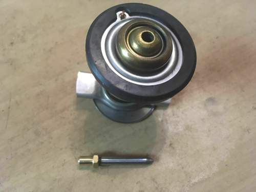

Angaben Mercedes: 6422001615 wird durch 6422002215 ersetzt! Bei Mercedes gibt es nur den Thermostat inklusive Gehäuse und der kostet +-170 €! Auf meinem Gehäuse ist seitlich folgendes noch eingeprägt: 278/10/10/010/92°Q02
Ich habe nämlich den selben Motor und meiner wird nicht richtig warm. Heute habe ich den Thermostat ausgebaut und stelle fest, dass an der Gummidichtung schon ein Stückchen Gummi fehlt. Also habe ich mir einen Thermostat Einsatz organisiert der offiziell passen sollte (den Einsatz kann man wunderbar easy aus und einbauen). Passt aber nicht.
Was mich aber brennend interessieren würde wo der Unterschied liegen soll zu 6422000415? Die werden auch bei OM 642 Motoren (320 und 350 CDI) verbaut und sehen 100% identisch aus. Behr Nr. TM 2887 und Wahler (steht drauf) Nr. 4835.87D
. die gibt es schon für 40€ im Netz.
Übrigens ist der Ausbau nicht ganz so einfach weil die untere Schraube circa 10 cm lang ist und beim rausziehen an die Diesel Rücklaufleitung stößt. Da muss man dann die eine Leitung vorsichtig etwas hoch biegen und die andere (gesteckt mit Sichrung) auf- und wegmachen.

Auf meinem neuen Thermostat (ist noch nicht eingebaut) erkennt man unten rechts ein "kleines Gehäuse" in dem sich eine kleine Kugel befindet und rundrum kleine Öffnungen befinden. Das kann ich auf dem Foto von @dannydesign nicht erkennen.
Das Ergebnis der Abfrage für das Wahler 4835.87D habe ich ebenfalls angehängt.

--> Dein alter Thermostat hat eine Öffnungstemperatur von 92°C (steht so auch in der Gravur)
Der 4835 hat eine Öffnungstemperatur von 87°C. Sollte man daher nicht vertauschen.
Das ist ein Entlüftungsventil, auf dem Foto von dannydesign ist es ebenfalls zu erkennen, nur von der Oberseite. Du siehst dort nicht den Kugelkäfig sondern lediglich die Bördelung auf dem Ventilteller.
Habe auch noch etwas herausbekommen: Die Gehäuse des Thermostat es sind immer gleich. Lediglich andere Einsätze werden eingebaut und bei manchen fehlt der Plastikaufsatz oben (Denke es ist ein Sensor) . Deswegen sind die vorletzten beiden Ziffern auf dem Gehäuse auch nicht erhaben. Dort wird dann eingraviert (Besser gesagt, eingeritzt) welche Teile Nummer es letzt endlich zusammen ergibt. Bei Pe999 & bei mir ist eben eine 16 eingraviert und da wurde ein 92° Thermostat Einsatz eingebaut. Da dieser ab und an Probleme gemacht hat wird bei Mercedes jetzt ein neuer Einsatz eingebaut (Gehäuse bleibt trotzdem wieder gleich) , was zusammen dann ebend eine… 2215 bekommt.
Genau das hatte ich mir sowieso gedacht und nach einem passenden Thermostat Einsatz gesucht Weil ich es nach wie vor für eine Sauerei halte das Gehäuse mit kaufen zu müssen und damit 140 € zu viel auszugeben.
Gibt man unter der Suche zum Beispiel die Nachfolger Teile Nummer rein… 2315, dann findet man den Einsatz den ich auch zugeschickt bekommen habe (30€). Er hat zwar richtige 92° Öffnungstemp, passt aber eben baulich nicht. Bei meinem Original steht eine Mittelachse sehr weit in das Gehäuse hinein und der Einsatz wird auf die Achse aufgeschoben. Der Zubehörthermostat hat eine kurze Achse mitgeliefert. Die kann man zwar rausziehen, Bohrung beziehungsweise Durchmesser der Achse sind auch gleich mit dem Original, aber die Bohrungstiefe ist nicht ausreichend. D.h. man kann den neuen Thermostat Einsatz nicht weit genug auf diese Stange schieben. Außerdem ist der Durchmesser der unteren Gummidichtung um circa 2 mm geringer als der des Originaleinsatzes.
Ich habe den Zulieferer kontaktiert diesbezüglich und folgende Antwort erhalten:
Dieser Thermostat passt nur bei Fahrzeugen ohne Warmlaufregler und ich habe scheinbar ein Fahrzeug mit Warmlaufregler. Das kommt mir jetzt wiederum komisch vor weil ich davon ausgehe dass alle Fahrzeuge einen Warmlaufregler haben. Damit, dass meiner eine Standheizung hat wird es wahrscheinlich wohl nichts zu tun haben, oder?
Fazit: könnte man direkt die Firma Wahler erreichen, würde man bestimmt auch den passenden Einsatz separat bekommen. Aber das ist mir eben noch nicht gelungen.

Der Stift der im Gehäuse steckt ist ein sogenanntes Heizelemt und ermöglicht es den Thermostat elektrisch zu öffnen (ähnlich wie bei einem Tauchsieder).
Der Tausch des Einsatzes (Element) sollte man nur bei konventionellen Thermostaten, also ohne Heizelement durchführen.
Wahler vertreibt den Einsatz nicht lose, sondern nur in Verbindung mit dem Gehäuse.
Zur Umschlüsselung Daimler AG = Wahler:
A6422001615 = 410403 --> Gibt es keine Ersatzteilvariante von Wahler
A6422002215 = 410403 --> Gibt es keine Ersatzteilvariante von Wahler
A6422002315 = 410596 --> Aktuelle Serienversion, aber ohne Heizelement!
D.h. entweder direkt bei Daimler kaufen oder ggf bei einem anderen Ersatzteilanbieter. Ich würde aber an deiner Stelle A6422002215 einbauen, da dies die letzte Ausbaustufe von dem Thermostat ist.

Neuer Thermostat (neueste Nummer) bekommen und eingebaut. Einbauzeit jetzt nur noch circa 20 Minuten (Ich hatte ihn ja schon mal ausgebaut). Übrigens sieht der Thermostat Einsatz Ihnen auch etwas anders aus.
Bei 0° Außentemperatur nach 10 Minuten Fahrzeit = 10 km, 80° laut Anzeige erreicht. Circa 5 Minuten später wurde dann die endgültige Temperatur laut Anzeige knapp unter 90° erreicht und dauerhaft gehalten.
So soll das sein! Allerdings finde ich den Preis dafür immernoch unverschämt.
