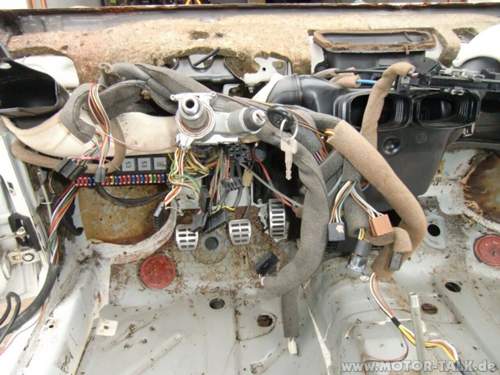

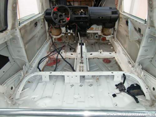

Amaturenbrett ausbauen
hab SuFu benutzt und auch bei ETO* geschaut - will mein Aramturenbrett ausbauen, hab auch alles weggebaut und losgeschraubt, nur das Ding will nicht runter. Müssen die Lüftungsdüsen raus? Wie? Gitter vorsichtig aushebeln und dann sollte dahinter irgendwo eine Schraube sein?
Wie sind eure Erfahrungen mit dem Wiedereinbau - wenn ich das Gekabels da sehe, krieg ich etwas Panik. Iss das dann noch großer Äkt die Pedale usw. rauszunehmen? Brauche Innenraum leer zum lackieren. Danke für alle Hinweise...

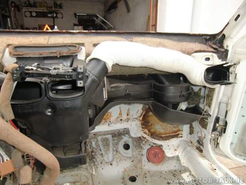

Ich hab das Brett draußen - danke an alle! Die 4 Lüftungsrohre leisten doch ordentlich Widerstand. Aber wenn man die Lüftungsgitterrahmen erst einmal raus hat, hat es verloren!

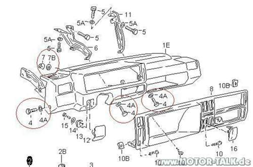

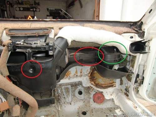

Hab gleich die nächste Frage: Wie zur Hacke ist das Lüftungsgelärsch an der Karosserie befestigt?? Ich hab nur rechts beim Lüftermotor eine Rändelschraube gefunden, aber ansonsten nix? Reparaturbuch schweigt auch komplett? Jemand ne Ahnung?
Bilder: Für Interessierte - so sieht´s unterm Brettl`aus!
Ich hab nur rechts beim Lüftermotor eine Rändelschraube gefunden, aber ansonsten nix? Jemand ne Ahnung?
Ja 😁. Die Rändelschraube hast Du ja schon gefunden. Auf dem Pic irgendwo im grünen Kreis. Im Bereich der roten Kreise findest Du
im Motorraum an der Spritzwand 2 Muttern. Die aufmachen, dann sollte er Dir entgegenkommen. 🙂

Ansonsten wieder mal danke für diesen wertvollen Hinweis - im Motorraum hat er natürlich wieder nicht geschaut...

Ich wieder. Vergessen das Bild anzuhängen 😁 Siehe unten 🙂
Danke Dodo - werd bei Gelegenheit in die Tiefe des Motorraumes abtauchen....
