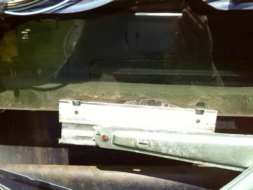

Hallo Forum,
ich dachte eigentlich erst, ich hätte das übliche Problem mit Plastikgleitern beim Fensterhebemechanismus (elektrisch).
Wie sich jetzt aber rausgestellt hat, ist die Aluschiene (in der die Plastikgleiter sich bewegen) einfach von der Scheibe ab, sprich die Verklebung hält nicht mehr und das Fenster kann aus der Schiene genommen werden.
Braucht es da wirklich eine neue Scheibe? Wurde mir zumindest so erzählt.
Jemand schon mal das Problem gehabt und hat das repariert bekommen?
Bin für jeden Tipp dankbar.
MfG
Mir ist die Schiene auch schon mal abgerissen - das kann man kleben.
Ich habe "Uniflex PU" von Vosschemie verwendet, das hält schon seit einem knappen Jahr.
http://www.carsystem.org/.../product_info.php?...
Ganz wichtig: unbedingt die Trocknungszeit einhalten! Lieber einen Tag mehr trocknen lassen...

Das klingt ja super.
Kannst du mir vielleicht noch sagen, ob du die Stelle vorher irgendwie gereinigt hast, oder die Pampe einfach so da reingeschmiert hast?
MfG
Weitere Möglichkeit: Bei Ebää ne gebrauchte Seitenscheibe kaufen, kostet nicht viel und man hat den den (zugegeben kleinen) Aufwand nicht...
Der Kleber kostet keine 10 Euro - und man kann die Schiene ankleben, ohne die Scheibe auszubauen...
Den alten Kleber habe ich so gut es ging weggeschnibbelt. Die Klebeflächen habe ich dann noch mit Bremsenreiniger saubergemacht.
Nach ca. zwei Wochen ohne Neudefekt, ist die Schiene unten noch von der Scheibe mehr oder weniger ab. Also wäre die empfohlene günstige Reparatur die Schiene abzuziehen, die alten Klebereste zu entfernen und neu ankleben?
Die Schiene selbst und besonders die beiden Metallklammern, bekommt man nicht einzeln?
Fh316
@UTrulez
Die Aluschienen bekommt man nur zusammen mit einer neuen Scheibe bei BMW oder eben gebraucht von einem Autoverwerter bzw. einem Gebrauchtteile-Haendler im Netz.
Welche "Metallklammern" meinst Du denn da jetzt? Die "Klammern", die von oben in der Aluschiene/n eingerastet sind, sind nur die Kunststoff-Fuehrungen, mit denen die Scheibe beim Verkleben in der Nut von der Schiene zentriert wird.
Die "halten" da aber auch nix, die muessen einfach nur "da" sein, wenn man die Schiene/n wieder neu mit der Scheibe verkleben will 🙂
Ich wuerde dafuer allerdings Scheibenkleber verwenden, weil der genau dafuer optimiert ist, dauerelastisch bleibt und auch rel. schnell abbindet.

Deinen Frust bzgl. der Arbeit mit dem Wärmetauscher-Austausch kann ich durchaus nachvollziehen, aber warum willst Du jetzt freiwillig - das dadurch eingesparte Geld - fuer den simplen Austausch der Seitenscheibe jetzt BMW nachwerfen, wenn Du den Kraempel mit knapp 15€ Materialkosten fuer eine Kartusche Scheibenkleber und max. einer Stunde Arbeit damit selbst fixen koenntest ... 😕
Gebrauchte Scheiben gibts doch auch wie Sand am Meer (und ab 5€!) und das Ding ist in 5 Minuten getauscht.....kann das auch nicht nachvollziehen.....man kann sein Geld aber auch absichtlich "verbrennen"....
