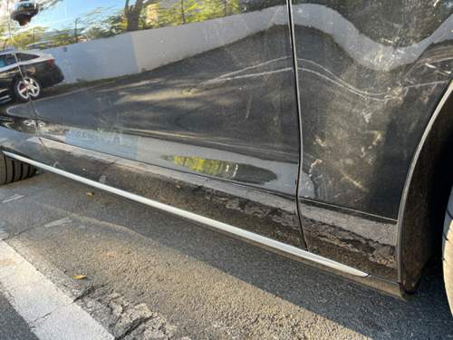

Hallo...

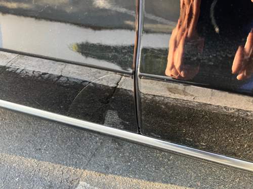

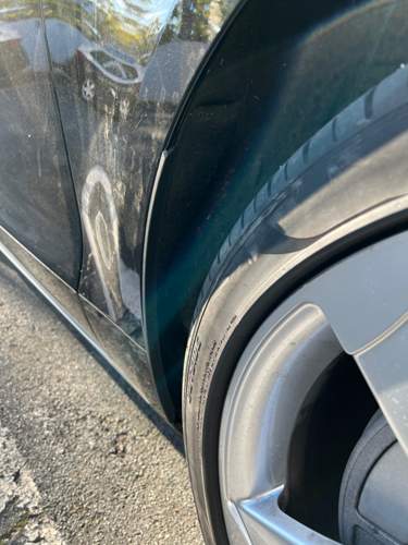

Heute habe ich mein Auto gewaschen und wie sollte es anders sein... Eine Korrosion / Oxidation Stelle in der Fahrertür gefunden...
Beifahrerseite ist glaube ich auch was zu sehen aber noch viel kleiner..
Beim Phaeton kenn ich ja die Problematik aber beim A8?!
Werde mal zu Audi und eine Antrag stellen...
Ist jetz 4 Jahre alt und 52000km runter.. Alle Inspektionen bei Audi gemacht...
Mal sehen was die sagen bzw. rauskommt..
Was denkt ihr?
Hatt einer auch die Probleme?
Gruß Alex
Fahrerseite
Fahrerseite

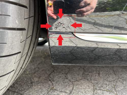

Dito hier, habe auch nach Begutachtung von einem Ingineur aus Ingolstadt, sofort Freigabe / volle Kulanz erhalten. Jedoch habe ich keine Lust auf einen Bunten Vogel danach. Bei meinem ist die Fahrertür betroffen.
Meins ist Baujahr 2015, EZ 01.2016. Vollständig gewartet immer bei Audi, nie nachlackiert...
Audi Autohaus im Polen hat erst mal abgelehnt.
Rostblase vorhin erst gesehen.
Produktion 10.2015
EZ: 30.05.2016

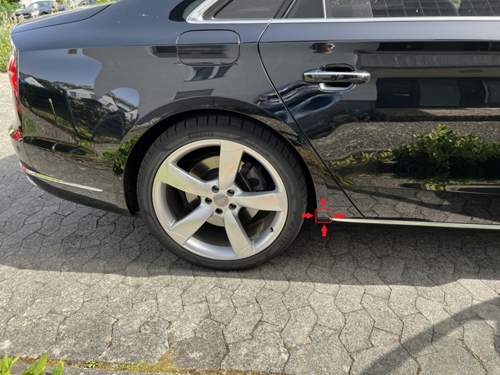

Rostblase hinten rechts

Heute hatte ein Spezi aus Ingolstadt meinen 8er inspiziert (10.2015 Produktion, 05.2016 EZ, ca. 117.500 km jetzt).
Freigabe zur Reparatur, es wurden sogar noch einige andere Stellen gefunden, an den Kotflügeln usw., wird gleich alles gemacht.
Terminlich wird es allerdings erst September, ist aber nicht schlimm.
Heute Morgen (Montag) hatte ich meinen 8er bei WIEST in Darmstadt abgegeben.
Nachdem ja einige Stellen (ca. 6 bis 8) als solche identifiziert wurden, rechnet der Zuständige bis etwa Freitag.
Und bei einem späteren Termin dann noch an verschiedenen Stellen ein durchsichtig Folie drauf kleben.
