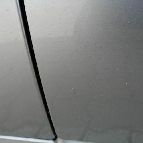

Hallo...
Heute habe ich mein Auto gewaschen und wie sollte es anders sein... Eine Korrosion / Oxidation Stelle in der Fahrertür gefunden...
Beifahrerseite ist glaube ich auch was zu sehen aber noch viel kleiner..
Beim Phaeton kenn ich ja die Problematik aber beim A8?!
Werde mal zu Audi und eine Antrag stellen...
Ist jetz 4 Jahre alt und 52000km runter.. Alle Inspektionen bei Audi gemacht...
Mal sehen was die sagen bzw. rauskommt..
Was denkt ihr?
Hatt einer auch die Probleme?
Gruß Alex

moin zusammen , im audi service heft steht 12 jahre garantie auf karosserieperforation , bei mir sind alle 4 türen betroffen , der service leiter bei meinem freundlichen sagt er hat sowas noch nicht gesehen und antrag eingereicht am 20.09. kommen die audigutachter jetzt persönlich aus ingolfstadt bin mal gespannt .
Ja die haben immer alles noch nie gesehen 😉 und meist bist du immer der erste mit dem Problem 😉
Bei mir waren 3 Türen und ein Kotflügel betroffen… bist also definitiv nicht alleine mit dem Problem.
Dito hier auch. Fahrertür und Seitenteil.
Genau....
Auch bei mein Autohaus hat der Lackiermeister gesagt das es dazu auch eine TPI gibt für die Alu Korrosion...
Also definitiv bekannt bei Audi..
Und bei mir durfte der Lackiermeister selber die Sache bearbeiten... Also Fotos usw... Es sollte ei er kommen von Audi direkt... Aber hat dann gesagt soll das Autohaus gleich selbst machen.
Bis zum 5. Jahr nach Zulassung macht das Audi zu 100% auf Kulanz...
Voraussetzung alle Eintragungen Service
3 Tage und Zusage kam von Audi...

Die Garantie gilt für Durchrostung... die hier nicht vorliegt.
Im übrigen ist eine Garantie eine freiwillige Leistung, die sehr wohl an Bedingungen (zwingende Wartung beim Audi-Vertragspartner) geknüpft werden kann und hat nichts mit Gewährleistung (gesetzliche Mängelhaftung) zu tun.
Du wirfst einiges durcheinander.
Richtig... Das ist keine Garantie...
Die hier auch nicht greift... Da eine Durchrostung nicht vorliegt....
Diese Sache ist definitiv eine Kulanz Sache..
Und sehr wohl an die Wartung an Audi gebunden...
Frag mal nach wenn dein Audi bei ATU usw. gewartet wurde ob du bei Audi dann noch Kulanz bekommst...
Gruß Alex
Übrigens auch keine Kulanz, wenn der Wagen zwar lückenlos bei Audi in der Wartung, aber anderweitig nachlackiert wurde (hatte ich beim ersten 4F V8).

Geht am 06.09 in die Lackierung bzw. zu Audi.
Gruß Alex
Da bin ich mal gespannt.
Nachbesserung ja aber gleiche Qualität wie ab Werk.
Also hatte mal vorne eine Stelle zum Lackieren auf der Stoßstange....
Kein Unterschied zu erkennen.. Er macht auch echt megaaaaa Arbeit...Und das verlange ich auch von Audi....
Gruß Alex
Mal abwarten was Du schreibst, eine Nachlackierung wie bei einer Rohkarosse ist kaum möglich. Stoßstangen kann man abbauen (aber auch da sieht man an den Kanten den höheren Lackauftrag), bei Seitenteilen die ja Richtung Dach gehen, geht das nicht.
Es wird mit Sicherheit Staubeinschlüsse geben (kann man wegschleifen und polieren, falls noch nicht erledigt), die bis zu einem gewissen Grad auch zulässig sind und beim Seitenteil wird vermutlich im Türausschnitt abgeklebt... Richtung Dach würde ich mir auch genau anschauen und die Rückleuchte sollte ausgebaut werden (wird gerne eingespart).
Nimm Dir eine gute Lampe mit, Scangrip Colour Match o.ä. und schau nach Einschlüssen, Orangenhaut und Läufern.
