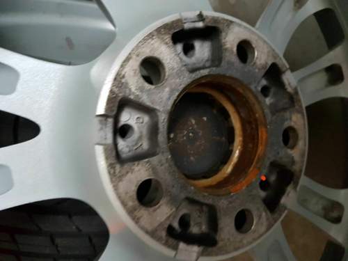

ist es unbedenklich an Alufelgen mit WD40 dranzugehen?
Würde gerne diese rostige Stelle reinigen (siehe Bild), es aber nicht direkt auf die Felge sprühen sondern ein Tuch anfeuchten und es dann wegwischen.
Was kann man alternativ nehmen?
Gruß Matze

Nimm lieber Bremsenreiniger...der verdunstet rückstandsfrei im Gegensatz zu WD40
Ich würde mich auch mal um die Nabe kümmern damit die nicht weiter gammelt. Austrocknen und danach mit nem Drahtigel entrosten. Dann die blanken Stellen dünn mit Kupferpaste behandeln. Dann ist Schluss mit der braunen Pest.

Das WD40 schmiert halt und ist kein Reiniger. Ob du es halt grad da hast oder nicht. Du kippst ja schließlich auch keinen Wodka in den Takt mit der Begründung...war halt grad da 😉

Du kannst das auch mit Seifenwasser abwaschen.

Mit meinem vorherigen Post meine ich ja auch die Nabe am Fahrzeug! (vermute Hinterachse)
Die ist aus Stahl und rostet sehr wohl wie man sieht. Deshalb mein Vorschlag die nach der beschriebenen Prozedur zu behandeln.

Also mein Tipp. Nimm einen mit WD40 getränkten Lappen und wische den Rost von der Felge. Dann mit Bremsenreiniger nochmal abduschen und die Radnabe ( das eigentliche Übel ) schön entrosten. Entweder mit Drahtbürste oder ähnlichem. Danach mit Keramikpaste die Nabe "versiegeln" und schon rostet´s deutlich langsamer und das Rad läßt sch beim nächsten Wechsel einfach abnehmen....
Der Reifen und teile der Kunststoff Nabenabdeckung sind weder gegen Aceton (Bremsenreiniger) noch gegen Petroleum (WD40) beständig.
Dazu kommt, dass man auf Aluminium anhaftenden Rost doch nicht wegspülen oder chemisch lösen kann.
Die einzig korrekte Antwort hier wäre: Wenn trocken mechanisch entfernen (trockener oder feuchter Lappen, Schrubbschwamm), wenn fettig mit Lösungsmittel auf nem Lappen.
Rost in Öl (WD40) zu tränken um ihn danach zu verschmieren ist doch absoluter Unsinn. Genauso wie mit Bremsenreiniger sinnlos rum zu sauen.
Nur leider geht es hier nicht um den Nabendeckel der Felge, geschweige denn um den Reifen.
Wenn man den oberflächlichen Rost AUF dem Aluminium der Felge entfernen möchte, gelingt das mit WD 40 , und im Nachgang mit Bremsenreiniger schon mal nicht sooo schlecht.
