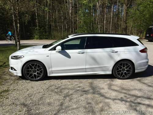

ein paar erste schnelle Bilder von meinen montierten Sommerrädern
BBS-SR 8,5x19 mit Dunlop Sport Maxx RT2 in 245/35R19

Du meinst sicher die SR und nicht die RS
zu ET42, das liegt daran, daß es die Felge mit einem Lochkreis von 108/5 in 18Zoll nur mit ET42 gibt.
Passen sollten sie aber ohne Probleme, ich hab die SX in 8x18 mit ET45 ohne Umbauten und mit noch jeder Menge Platz zu den Radläufen montiert.
Die SR hab ich in 8,5x19 ET45 mit 245/35er Reifen ebenfalls ohne Umbauten sogar vom TÜV abgenommen bekommen.

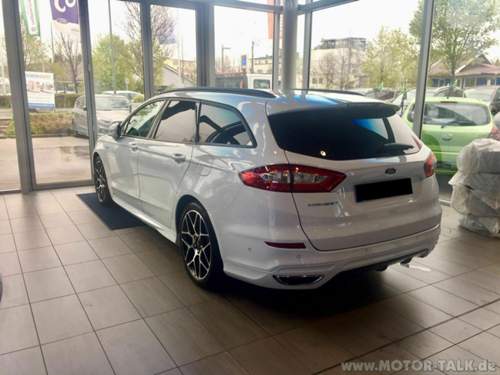

Mein ST Line mit den Serien-18" ...
Winter: 16" von ATU
LG an Alle & einen schönen 1. Mai! 🙂
