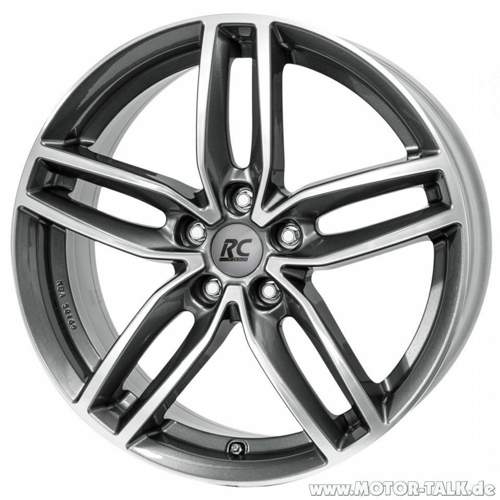

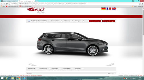

Mein Favorit für die Sommerfelgen ist immer noch die RC29, was meint Ihr? Eine Vielspeichenfelge wäre auch top, Front sollte dann auch poliert sein.

Die waren bei mir auch in der engeren Wahl, nur leider in 19" nicht lieferbar als ich bestellt hab.
Laut E-Mail von Felgenoutlet sollen sie aber jetzt wieder verfügbar sein.
PS
kleiner Tip, falls Du die richtige ABE und das richtige Gutachten auf der Hersteller Seite nicht gleich finden solltest, die haben die aktuellen Unterlagen unter den ECE-Gutachten "versteckt" 😉

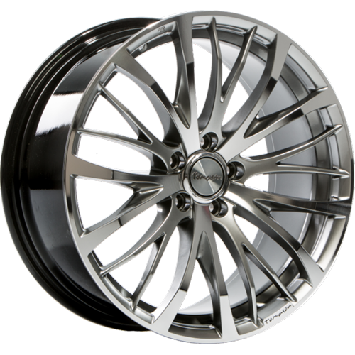

Gäbe es die Tomason TN7 für den MK5, die wäre der Blickfang schlechthin!
ein passendes Gutachten gibt es schon mal, aber die Auflagen 🙁

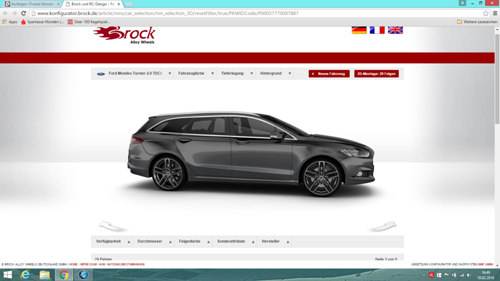

😕Eure Meinung?

😕Eure Meinung?
Mir gefallen die silbernen besser.

😕Eure Meinung?
Die Teile in Dark finde ich ganz gut!
Was sollen die Dinger kosten? Sind das schon 19 Zoll?
