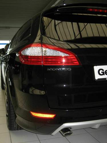

Wie weit kommen die Räder mit ET40 jetzt nach außen? Kannst du bitte noch ein Bild von hinten machen, wie im Anhang das Bild? Danke! 🙂

Spontan kann ich noch diese Fotos anbieten. Ich mach aber mal ein paar ordentliche wenn das Wetter besser wird.
Die Räder stehen absolut bündig in den Radhäusern. Vor allem an der VA geht kein mm mehr rein! Hätt ich keine ABE für die Felgen / Reifen-Kombi würd ich mich wohl nur mit Bauchweh zum österreichischen TÜV trauen. 😉
Preis war bei mir etwa 1.500 Euro mit RDKS-Sensoren / montiert / gewuchtet.
Ein Vgl. zwischen diversen Anbietern hilft hier sparen... 🙂
Teilenummer für die passenden RDKS-Sensoren (Original Ford) ist übrigens 1862980.
LG
...achja, meiner ist übrigens ein econetic - folglich 10mm tiefer! Nur zur Info!
