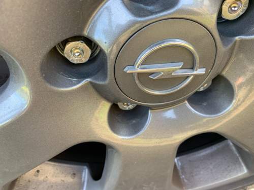

@Pingi68 schrieb am 14. Mai 2022 um 18:04:10 Uhr:
Nur da wo die Macken sind. Die ganze Felge....dafür habe ich zuviel Respekt vor den Speichen.
Wenn du an den ramponierten Stellen den gröbste weg machst und den Rest mit 2000er Nass anschleifst siehst du nachher das nix mehr.
Vielleicht sieht das geübte Auge das die eine oder andere Speiche anders spiegelt. Aber der normale Mensch (und dazu zähle ich nicht nicht) - für den ist das Top.
Ich wollte vorhin Bilder machen - aber ich finde die Stellen nicht mehr. Muss aber sagen das die Felgen momentan sehr dreckig sind.
In den Schraubenlöchern - da sieht man es. Die habe ich aber auch nicht geschliffen. Nur aufgeraut.

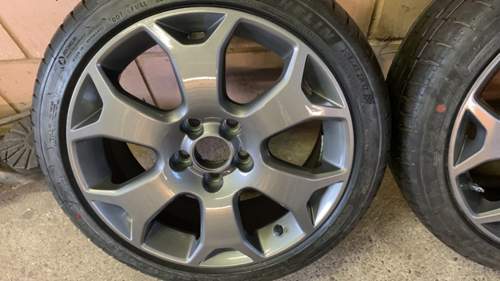

Nachtrag:
die 4 Alufelgen 7Jx17 von Opel (die mit den 5 Doppelspeichen in schwarz glänzend)
habe ich pulverbeschichten lassen in hochglanz-schwarz. Sehen top aus.
340 Euro.
Die 4 Nabendeckel ebenfalls - haben die kostenlos mit reingenommen.

Die Alufelgen wurden mit RAL 9005 pulverbeschichtet.
Entspricht hochglanz-schwarz.
