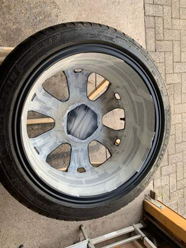

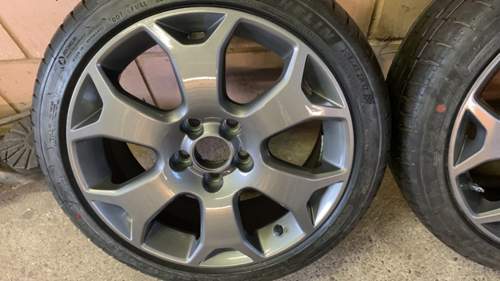

Da hab ich es selbst lackiert.
Die gröbsten Macken rausgeschliffen, alles sauber angeschliffen, abgeklebt und dann mit der Dose.
Oben drauf 2K Klarlack.
Ich bin mehr als zufrieden.
Ist aber Arbeit…
@0950_APAL demnach hast du die Reifen nur abgeklebt und nicht abgezogen, oder?
@nitando guckst du hier
https://youtu.be/9WQiqYlpxoY
Ja. Ich hatte nur abgeklebt.
Hab ich schon mehrfach so gemacht und hatte noch nie Probleme mit Unwucht.
