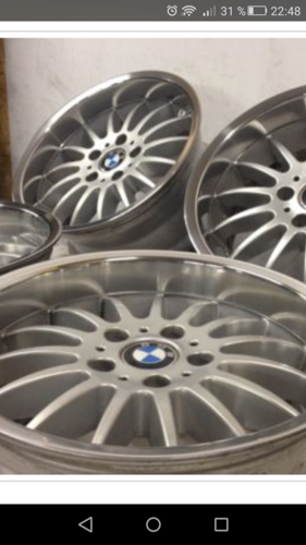

kann mit hier vielleicht jemand weiterhelfen?
Ich könnte günstig an schöne Felgen an 17 Zoll kommen.
Habe ein Foto angehängt.
Die Felge ist von Rondell und war auf einem BMW montiert.
Er weiß aber nicht auf welchem, da er Sie gebraucht gekauft hat.
Jetzt meine Frage, kennt die jemand... würde hält gerne wissen ob ich die fahren darf.
Ach ja die Felge ist eine 17 Zoll.

Moin, Moin!
I.d.R. steht in der Felge einen Nummer, darüber kann man das erfahren. Wie ist denn die ET und wie breit ist die Felge.

Die ist 8,5x17, ET13

ET13?
E39....viel Spaß beim ziehen....

Wenn die tatsächlich vom e39, so wie es aussieht, sind dann brauchst auch Zentrierringe.
Moin, Moin!
Wir haben es bereits angedeutet, die ET ist neben der Felgenbreite entscheidend. Alpina hat an der Hinterachse auch 9 J gefahren, ohne das etwas gezogen wurde. Wenn die besagten Felgen eine ET von 13 haben, dann fehlen außen etwa 25 mm gegenüber der 9 J von Alpina.
