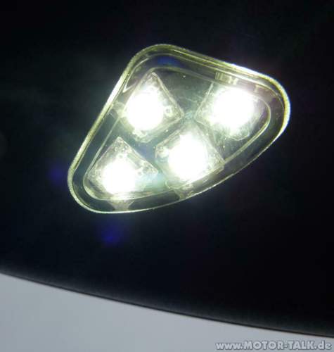

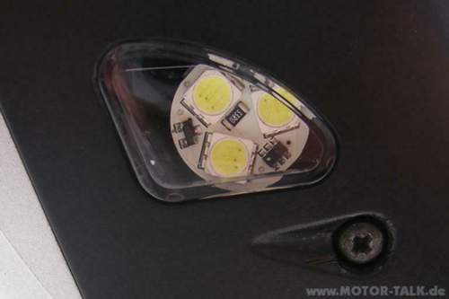

@DVE: Was für LED's hast du dann genommen?
Das sind diese LED von hypercolor.
Die Idee hatte lover18gue, der den ganzen Umbau für für den A4 gemacht hat.
Hätte ich das eher gewußt, hätte ich mir die Eigenbaulösung mit 4 SuFlux sparen können.

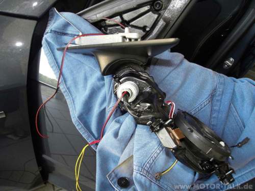

Ich habe die Umfeldbeleuchtung am Wochenende eingebaut.
War ne Heidenarbeit, aber hauptsächlich die Suche nach den richtigen Kabeln zum anklemmen (klemmt nun an CH/LH, nicht an der Innenraumbeleuchtung), bzw. die Verlegung von Tür zum Innenraum.
Den Spiegel muss man nicht komplett abmontieren, nur die große Schraube lösen und den Spiegel dann herunterhängen lassen (Tuch unterlegen, sonst verkratzt die Tür).
Dann den Spiegel zerlegen, sprich Unterteil und Spiegelkappen abnehmen. Dann von oben, also Spiegelseite, ein dünnes Kabel (0,75 reicht locker) einfädeln und kräftig rumrühren bis das Kabel um den Knick geht.
Anschliessend einfach die Kabel dem originalen Kabel nach in die Tür führen.
Lautsprecher raus (wenn man noch welche hat ;) ) und die Kabel sauber an der Seite der Tür entlang führen.
Ich habe die Kabel dann durch die Kabelführung in den Innenraum gelegt - was dank der Stecker und der Gummitüllen ewig gedauert und zu vielen Schürfwunden geführt hat.. ;)
Und sauber mit Sicherung anschliessen. ;)

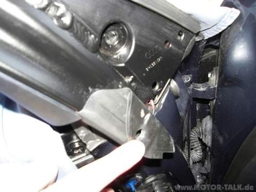

so leute, eine seite habe ich nun fertig
da ich nach mehrmaligen versuchen immer wieder das kabel dem fenster im weg war, bin ich oben beim spiegelfuss (unter dieser gummimatte rausgekommen und habe es von dort nach unten verlegt.
allerdings beim zusammenbau habe ich festgestellt, das mein spiegelfuss auf der spitzen seite nicht 100% mit der tür abschließt, sondern ein zwei millimeter absteht.
hmm, jetzt die frage, mich stört es nciht weiter, da es nciht auffällt, aber kann da wasser reinlaufen und etwas "vernichten".

Das Spiegeldreieck wird ganz vorne mit einer Schraube an den Metallfuß geschraubt. Hast du die Schraube vergessen/verloren?
Aber es kann hier nichts passieren, da eh die Schaumstoffdichtung noch dazwischen sitzt.

Jetzt weiß ich was Du meinst. ;)
Da hängt wahrscheinlich die Dichtung von der Tür noch drunter. Die musst Du wieder vorholen, dann schließt es auch wieder ab. Am besten die Schrauben innen wieder lösen, vorsichtig zurückziehen, die Dichtung rausholen und wieder anschrauben. Im Nachhinein, kann es passieren, dass Du abrutschst und den Fuss zerkratzt. :(

so wie es aussieht habe ich wohl beim ausbauen die ecke etwas nach vorne gebogen, den der schaumstoff passt, die dichtungen sind alle frei, und es sitz alles wie vorher.
hmm naja beim beifahrerspiegel weiß ich ja nun wie es geht.

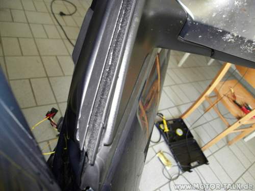

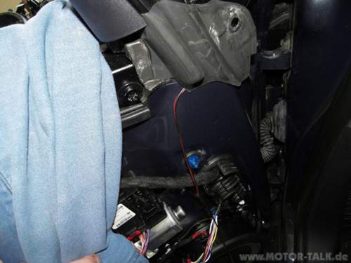

so nachdem ich letzte woche hier soviel genervt habe, mal ein paar bilder von meiner kabelführung, ich hoffe man erkennt es.
Sdc10286
Sdc10287
Sdc10288
