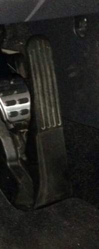

Moin,
kann man für das Gaspedal auch nur die Alukappe überziehen oder durch die alte ersetzen, oder muss ich das ganze Gaspedal wechseln? Habe mal ein Bild rangehängt, wie es vieler Anbieter anbieten.

Da wird dir keiner helfen können. Offensichtlich hast du keine O-Teile gekauft, denn das Gaspedal gibt es nur als komplette Einheit zum Austausch.
Die bei dir vorhandene Gaspedalkappe ist mit dem verbauten Gaspedal nicht kompatibel. Wenn das ein gewerblicher Anbieter war, solltest du, wenn es nicht schon zu spät ist, von deinem Rückgaberecht Gebrauch haben und dir beim Skoda-Händler das Set für den Oktavia II, bestehend aus Pedalen(ca 56,-€) und Fußstütze(15,-€), bestellen.
Dann ist das Ganze in 10 Minuten erledigt.

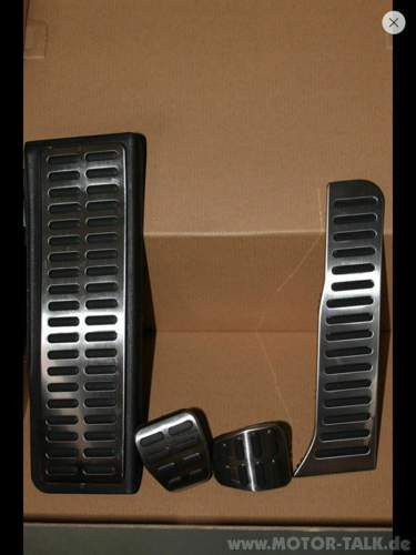

bei dem Alu-Pedalkappenset muss man das Gaspedal komplett tauschen, nur beim Kupplungs- & Bremspedal ist jeweils nur das Oberteil (bzw. die Kappe) zu tauschen.

Keine Ahnung wer sowas Anbietet, wenn man das Original vom freundlichen bezieht, ist es das komplette Gaspedal. Ich würde auch nicht versuchen das Gaspedal zu zerlegen... stell sich mal einer vor diese Kappe geht bei 200Km/h ab und verkeilt sich :-/

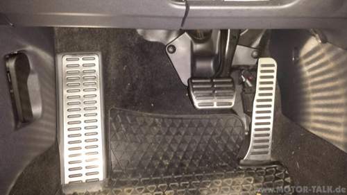

Ihr seid alle auf dem falschen Weg. Ich habe bisher die Fußstütze und die beiden Kappen für Kupplung und Bremse. Es wurde aber noch eine Kappe für das Gaspedal mitgeliefert. Diese ist aber wortwörtlich eine Kappe, kein ganzes Gaspedal! Nun scheint es verschiedene Gaspedale zu geben..meins ist oben komplett abgerundet und nicht teils eckig und die andere Seite abgerundet. Nach unten hin ist es mit einer Art Schaumgummi abgesetzt, also ist es nicht ganz eben. Somit kann ich die Alukappe nicht aufsetzen. Kann ich das Gaspedal nun zerlegen, da es ja noch andere Kappen gibt wie ich hier angehängt habe.
Bild 1: Mein Pedal
Bild 2: "Erweiterte" Kappe
Bild 3: Reine Kappe, wie ich bekommen habe
Wäre echt super, wenn Ihr mir weiterhelfen könnt!

richtig, Gaspedal gibt es nur fertig. Du kannst auch einzeln das Gaspedal kaufen bei VW zum beispiel oder halt da wo man dir den link geschickt hatte
Du kannst das ORIGINAL set inkl. Fußstütze auch für 119, 90 € beim AHW-Shop beziehen, wenn du den nachbau schrott (sorry ;-) )zurück gegeben hast. Das Gaspedal ist seid 2006 bis mind. 2013 bei allen VW's (golf, passat, jetta, tiguan, eos, ?polo?...) gleich wenn ich mich nicht irre... Der Golf 7 hat ein anderes.
Zum wechseln bzw. Entriegeln braucht man nur 2 dünne Schraubendreher, kann man sich bei der neuen ansehen, wie es zu entriegeln ist.
Viel Spaß damit.
