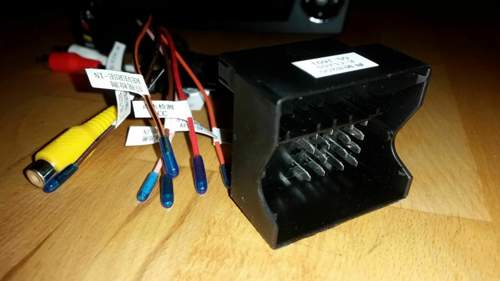

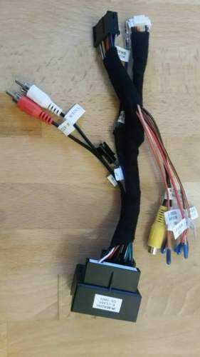

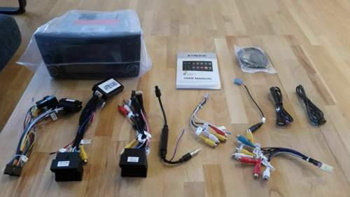

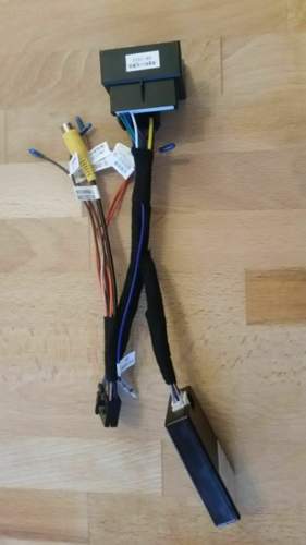

Hallo Leute,
heute ist bereits post gekommen. 🙂
Die Anleitung beschränkt sich vollkommen auf die Software und es wurden ein haufen kabel mitgeliefert. Ich möchte jeden schritt fotodokumentieren und dann irgendwann mal ein vernünftiges how to schreiben, wenn das teil endlich mal vernünftig verbaut ist. Der erste äuserliche Eindruck ist gut.
Die 3 einzeln fotografierten kabelbäumchen sind wohl alternativ zu verwenden. Welcher ist der passende für mich? Die canbus box ist natürlich austauschbar.
@tobias r.: danke für die gute zusammenfassung. :]
Die support-dame vom xtrons-händler kann oder will mir nicht helfen. Auf nachfrage zu einem aussagekräftigeren foto zu dem oben angesprochenen kabelbaum, kam ein fotos, was ebenfalls nur diesen einen anschluss zeigt.
20160711-204047
20160711-205922
20160711-205739
@Bronco2000 schrieb am 11. Juli 2016 um 21:59:07 Uhr:
Wenn Du wirklich ein Audio Gateway hast passt keiner dieser Kabelbäume
Jetzt wäre ein guter Zeitpunkt Dein Radio mal auszubauen und zu schauen was es für einen Stecker hat ...
Ja cool!
ja, die ISO-Bäume sind alternativ zu verwenden. Ich erkenne leider anhand der Fotos nicht, welcher bei Dir zu verwenden ist, aber:
Du brauchst einen, der als Buchse einen DoppelISO hat (meiner Meinung nach Bild drei, der mit dem roten, gelben und weißen CinchStecker) - in diese Buchse kommt das Ende des 6 Meter Verlängerungskabels von hinten vom AGW.
Wegen der Dame: dann schreib ihr halt, dass Du das andere Ende sehen willst, sonst soll sie dich halt weiterreichen an jemanden der dir helfen kann.

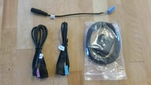

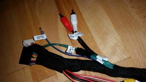

ich habe noch ein paar weitere Fotos gemacht, die den einen ISO-Baum besser darstellen (Bild 1-4). Wohin die einzelnen Enden in Bild 4 kommen werden, ist mir noch nicht wirklich klar.
Auf Bild 5 sieht man oben einmal das mitgelieferte Antennenkabel und unten das Kabel, was ich benutzen müsste, wenn ich eine "externe Endstufe" einbauen würde, oder? Das untere Kabel würde folglich erstmal wegfallen, oder? Das obere müsste ich entsprechend bis hinten verlängern, kann mir jemand sagen, welches Kabel ich dann dafür benötige?
Außerdem müsste ich noch wissen, welches Kabel bzw. welchen Adapter ich brauche, um die GPS-Antenne des Autos zu verwenden. Bild 6 und 7 zeigen den GPS-Anschluss am Gerät und die mitgelieferte GPS-Antenne, die ich ungerne nutzen würde.

Also für GPS brauchst Du zuerst einen Adapter, der an dein neues Radio kommt.
Je nachdem, welches Verlängerungskabel dann dran kommt ist es entweder so einer oder so einer.
Danach kommt ein Verlängerungskabel mit zwei Fakra Anschlüssen, die gibt es dann je nach Anschluss der Antenne am GPS-Rechner in deinem Kofferraum mit zwei Buchsen oder mit Stecker und Buchse. Dafür müsstest mal deinen Navirechner ausbauen und den Anschluss der Antenne anschauen.
Für die Radioantenne brauchst du genauso eins der langen FAKRA-Kabel wie für den GPS-Empfänger. Auch hier gilt: Du musst den Anschluss der Antenne am AGW sehen, damit Du weißt, welches Ende dein Kabel haben muss. Der Adapter auf deinem Bild 5 hat als Ausgang einen Stecker, also brauchst Du da schonmal eine Buchse als Ende.
Richtig erkannt hast Du, dass der Kabelbaum auf Bild 5 wegfällt bei Nichtbenutzung einer externen Endstufe. Allerdings kann es sein, dass einer der gelben Stecker an diesem Baum für die Rückfahrkamera benötigt wird. Für diese brauchst Du nach vorne an das Radio einfach nur ein Mono-Cinch Kabel zu legen - wenn ich das richtig erkenne, ist bei der Kamera sogar so eins dabei.
Zum Hauptbaum auf Deinem Bild denke ich, dass das nicht der richtige für Dich ist, da es aussieht als ob er für Mercedes-Stecker gemacht ist. Die losen Kabel sollten eigentlich von einem CAN-BUS-Adapter kommen und können von Dir nicht so ohne weiteres eingepinnt werden. Dieser Baum sollte beim Umbau von APS20 passen.
Kann sein, dass doch der richtig ist, das hängt aber vom Adapterkabel ab, welches vom AGW nach vorne verlängert wird. Ohne das zu sehen, bringt die Raterei nichts.

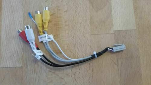

super, das bekomme ich hin! morgen werde ich leider nichts machen können, aber am Freitag werde ich mal im Kofferraum die Verkleidung links abbauen und nach der besagten anschlüssen suchen.
Für die Rückfahrkamera gibt es übrigens noch mal einen gesonderten Anschluss (Bild 9) bzw. es könnte meiner Meinung auch der gelbe Cinch-Anschluss sein, der in jedem ISO-Baum einmalig vorhanden ist. In diesem Falle ist dann dieser Baum vielleicht für eine externe TV-Qualle bzw. einen DVBT-Receiver.
Der Vollständigkeit halber in Bild 10 noch die restlichen Kabel (oben fürs Mikro , links 2 Mal USB, wobei einer für einen Stick und der andere für einen 3g-Dongel zu sein scheint und rechts erneut die GPS-Mouse.
