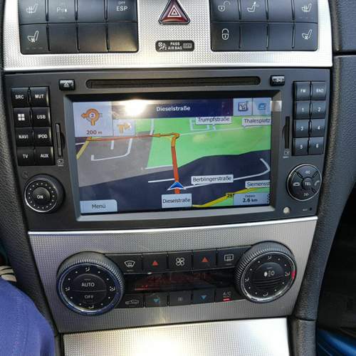

Hallo zusammen, ich wollte auf diesem Wege mein neues Navigationsradio mal vorstellen.
Es ist ein Dynavin N7-CLK, das sich harmonisch ins Cockpit integriert. Es sieht vom Design fast genau so aus wie das von Mercedes Benz ab Werk verbaute Comand. Leider gab es da für die Navigation kein aktuelles Kartenmaterial mehr, sodass man gezwungen wurde, eine Alternative zu suchen....
Damals blieb ich beim Dynavin N6 hängen und so baute ich das Gerät bei mir ein. Nach anfänglichen schwächen mit verschiedenen Updates war ich nie so richtig zufrieden mit dem Teil. Sei es (bei direkter Sonneneinstrahlung) das unleserliche Display als auch der Grottenschlechte Empfang mit DAB und FM.....
Jetzt, nach dem Tausch von N6 auf N7, bin ich voll überzeugt von dem Gerät. Ich würde das neue Gerät mit der N7 Technologie jedem wärmstens empfehlen der noch auf N6 setzt oder umsteigen möchte. Das N7 Gerät ist um Welten besser geworden als das alte N6 Gerät. Der Support mit Sitz in Karlsruhe hat sich um 100% verbessert und man geht auch auf Kundenwünsche ein.
Alleine vom Philips Empfangsteil für den Tuner oder das neue Capacitive Touchscreen .... das sind Welten zum alten N6.
Ich selbst habe immer am N6 den schlechten Radioempfang und bei geöffnetem Verdeck und direkter Sonneneinstrahlung das nicht ablesbare Display bemängelt. Das war schon Abenteuerlich wenn man in südlichen Ländern auf das Navi angewiesen war und man die Karte im Display nur erahnen konnte.... Dies ist jetzt Vergangenheit.

Moinsen,
habe mir nun das N7 mit DAB+ Box und DVBT Box gekauft.
Alle Kabel dabei, passt alles prima.
Aus und Einbau ca. 4h.
Radio über FM und DAB+ läuft, muss nur noch die DAB+ Antenne sauber verlegen.
Wenn man das DAB+ drann hat, passt die DVBT Box aber nicht mehr, weil das der gleiche Eingang hinten am Gerät ist.
Morgen mal versuchen den Techniker von Dynavin zu erwischen und Fragen, ob man das Bordeigene GPRS Kabel verwenden kann, dass passt nämlich wie angegossen, oder ob man das mitgelieferte von Dynavin verwenden muss und ob es da alternativen zur DVBT Box gibt.
Lenkradfunktionen gehen auch.
Optisch ist das Gerät eine Augenweide und der Klang ist echt genial.
Navi habe ich noch nicht probiert, da ich erst eine Toolbox runterladen muss und die SD-Karte upgraden und dann eine Sicherungskopie ziehen muss.
Bin ich gerade dabei.
Wenn ich alles sauber verbaut und eingerichtet habe, dann stelle ich ein paar Bilder ein.
Beste Grüße, Guido!

Hallo Rob,
hatte heute den Chef von Dynasin persönlich am Telefon.
Da hat noch ein Ypsilon kabel gefehlt, um DAB+und DVBT2 zusammen anzuschließen, da das N7 nur einen Eingang für beide hat.
Hat er gleich rausgeschickt, sodass ich Morgen wieder alles zusammenbauen kann.
GPRS Kabel kann man das Bordeigene nehmen.
Stromkabel der DAB+ Antenne schließt man am blauen Leerkabel im Kabelbaum an.
Telefon und Radioempfang kann ich über Lenkrad steuern und Musiktitel, Anruf, etc. wird in den Armaturen angezeigt, wenn ich das mit diesen Menütasten ansteuere.
Navi, USB, Bluetooth, TV, DVD usw. funktionieren tadellos.
Menueführung ist sehr einfach und der Bildschirm im Dunkeln sowie in der Sonne, wenn das Dach auf ist, eine Augenweide.
Gute Qualitätsarbeit aus der Dynavin Schmiede.
Nun muss es sich noch im Alltag bewähren.
Beste Grüße, Guido

So,
Einbau beendet.
Passt wie angegossen.
Radio, SD Karte, CD usw. kann ich in den Armaturen sehen, aber Navi nur auf dem Gerät!
Beste Grüße, Guido
20180227-135107
20180227-135144
20180227-131630

Hallo Flieger,
Danke!
Ist ein tolles Gerät. Mit Zunge schnalzt.
dDe Kabel für Eibau mit Most isind alle dabei.
Ich habe 2 weggelassen, da ich kein Soundsystem und keine Rückfahrkamerahabe.
Ist aber alles ausführlich in der Bedienungsanleitung beschrieben!
http://www.dynavin.de/images/download/n7_manual_web.pdf
BG, Guido

Hallo De_Ronny....
Das liegt eine SD- Speicherkarte mit der IGO Software, die im Gerät verbleibt, dabei. Ein Update ist frei.
Man kann noch ein Zusatzgerät dazu bestellen womit man Smart- und I-Phone spiegeln kann.
Sobald es die Temperaturen erlauben, werde ich mich mal ein paar Stunden bei geöffnetem Dach dem Gerät widmen.
Mir war es jetzt erstmal wichtig, Musik per USB, Bluetooth, DAB+ und Telefon nutzen zu können.
Das Gerät ist ja so vielseitig.
Werde auch noch an einer besseren Lösung der TV Antenne tüfteln.
BG, Guido
