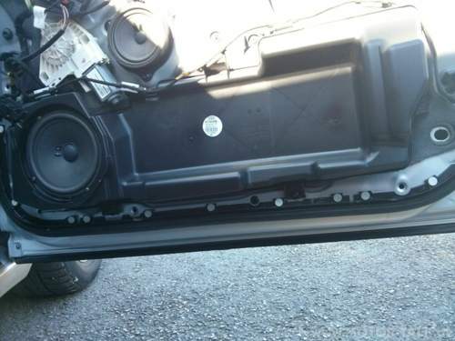

da ich nicht zufrieden mit den Tieftöner des DSP Soundsystems war (bei höheren Lautstärken gab es sofort Verzerrungen :() musste eine andere Lösung her. Ich wollte aber nicht zuviel machen und es sollte mit wenig Aufwand wieder in den Serienzustand zurückgebaut werden können. Ein Subwoofer kam auch nicht infrage..
Also tauschte ich nur die vorderen Tieftöner gegen Höherwertige - Hertz ESK 165cm System (denke in der 100€ Preisklasse ist es egal welche Marke man nimmt). Der Austausch ging eigentlich fast Plug´n Play - einzig einen Adapterring musste ich herschneiden weil der Alugusskorb breiter war als die Standardboxen.

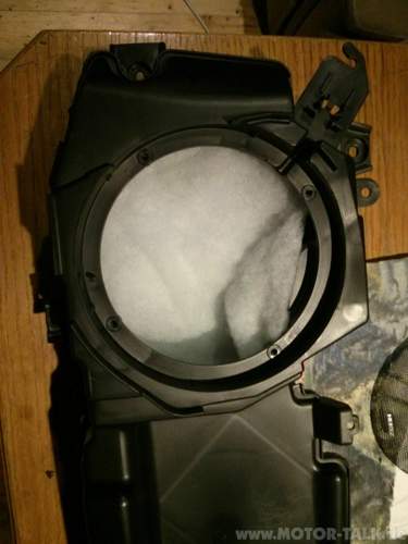

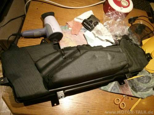

Habe in dem Zug auch gleich das Boxengehäuse gedämmt (innen und aussen) und die Türpappe von innen.
An der Türe selbst habe ich nur unten wo das Tieftongehäuse hinkommt, eine Dämmatte geklebt weil sonst schon welche vorhanden waren.

Ausgangssituation
Dämmung innen
Dämmung Aussen

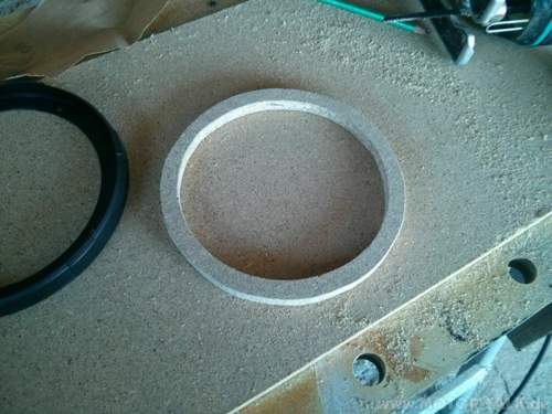

Distanzring habe ich mir selber gebaut, aus einer Pressholzplatte die ich noch rumstehn hatte - siehe Bild.
4 Löcher noch rein für die Lautsprecher und längere Schrauben.

Distanzring - nicht GANZ kreisrung ;)
