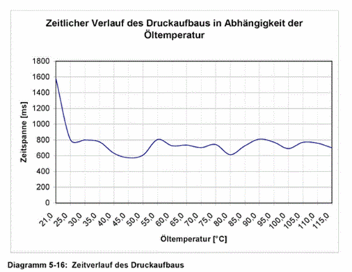

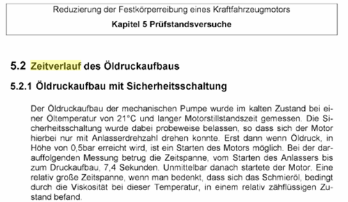

Und du schreibst das der Anlasser in 7,4sec 0,5 bar Öldruck aufbaut. Hab keine Ahnung, aber ich schätzte jetzt mal das der Anlasser den Motor ca. 60mal in der min dreht? Wenn es jetzt kalt ist, und das Auto dreht nach dem Anlassen mit 1000 U/min dann wird also der Öldruck in 0,44 sec aufgebaut? Merkst du jetzt das da was nicht zusammen passt??
Derjenige, der das schreibt, bin nicht ich, sondern ist der Mensch von der FH Ravensburg/Weingarten in seiner Diplomarbeit. Den entsprechenden Ausschnitt hänge ich zum Nachlesen unten an.
Weswegen Dein Einwand aber berechtigt ist: Der Motor läuft mit einer Sicherheitsschaltung, die verzögernd wirkt. Danach folgt im Buch der Teil "5.2.2 Öldruckaufbau ohne Sicherheitsschaltung", der leider nicht vollständig online ist. Aber in einer Grafik auf Seite 110 ist ein Wert von 1,6 Sekunden bei 21° bis zum Druckaufbau angegeben. Die Grafik hänge ich ebenfalls an, habe sie erst auf den zweiten Blick heute entdeckt. Mit dem Wert von 1,6 Sekunden kannst Du Dich sicher eher arrangieren. Die 1,6 Sekunden bedeuten aber eben nicht volle Durchölung aller Schmierstellen. Und ich werde mir nicht zur Klärung aller offenen Fragen das Buch für 68 Euro kaufen. 😁

Wenn einem die Anzeige innerhalb weniger Sekunden einen vollen Öldruck präsentiert, lässt das eben nicht darauf schließen, dass alle Schmierstellen mit genügend Öl versorgt sind.
Voller Öldruck ist nicht volle Durchölung! Der Öldruck auf der Druckseite der Pumpe ist anfangs bei einem Kaltstart so groß, dass ein Teil des gepumpten Öls gleich wieder zurück in die Ölwanne fließt, weil das Überdruckventil hinter der Pumpe öffnet. Viele Schmierstellen laufen währenddessen unter relativ hohem Verschleiß in Mischreibung, weil bei ihnen noch kein frisches Öl angekommen ist.
Hier nochmal von Fachleuten erklärt:
Die Ölfördermenge einer Pumpe nimmt mit ihrer Drehzahl proportional zu, wogegen der Öldurchsatz durch den Motor im Wesentlichen vom drehzahlunabhängigen Durchflusswiderstand bestimmt wird.
Besonders bei niedrigen Temperaturen kommt es zu einer starken Diskrepanz zwischen Ölpumpenfördermenge und Motoröldurchsatz. Die Ölfördermenge ist in diesem Bereich deutlich höher als der Öldurchsatz durch den Motor. Das "überflüssige" Öl wird daher durch einen Bypass abgesteuert.
Quelle:
Richard van Basshuysen, Fred Schäfer: Handbuch Verbrennungsmotor
Dieser negative Effekt tritt bei einem 15W oder 10W eben heftiger auf als bei einem 5W oder 0W, weil das dickere Öl bei Kälte den Schmierkreislauf stärker "verstopft". Und dabei geht es nicht nur um die wenigen Sekunden, bis voller Öldruck angezeigt wird.
Öldruckaufbau
Öldruckaufbau-Grafik
