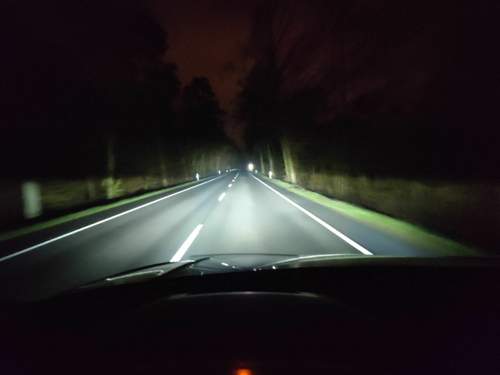

Moin zusammen,
nachdem ich meinen Tiger in Empfang genommen habe, hatte ich den Eindruck, dass die Scheinwerfer nicht korrekt eingestellt sind, da die Leuchtweite nicht sonderlich weit ausfiel.
Dementsprechend habe ich die Scheinwerfer noch einmal vom Freundlichen einstellen lassen. Angeblich sei die Höhe der Scheinwerfer in Ordnung gewesen, jedoch soll wohl der rechte Scheinwerfer zu weit nach rechts geleuchtet haben.
Anschließend habe ich am gleichen Abend die Lichtausbeute erneut überprüft und meine, dass die jetzt total verstellt sind.
Beim Start des Motors testen/initialisieren sich ja die Scheinwerfer. Dabei fahren die einerseits nach unten, anschließend stellt sich das Abblendlicht einmal nach außen und innen und danach wird ja das Fernlicht getestet. Vorher war es so, dass beim Test des Fernlichts ein Rechteck in der Mitte, dort wo quasi keine Ausleuchtung stattfindet, auf dem Boden zu sehen war.
Hier mal ein Beispiel vom Touran, der ja nahezu die gleichen LED Scheinwerfer verbaut hat: https://youtu.be/Jppg-xpHOJ0?t=3s
So sah's bei mir vorher auch aus. Nachdem ich nun die Schweinwerfer einstellen lassen habe, hat das Leuchtbild bei der Initialisierung relativ wenig mit einem Rechteck zutun, es sieht eher aus wie ein verschobenes Trapez.
Und auch das entstehende symmetrische Dreieck, welches ganz am Ende des Initialisierungsvorgangs beim Fernlicht entsteht, wenn die beiden Fernlichter nach innen schwenken, sieht bei mir alles andere als symmetrisch aus.
Im Anhang könnt ihr euch mal das Video von meinen neu "eingestellten" Scheinwerfern ansehen, dass ich hierzu gemacht habe.
Meine Vermutung hierzu ist, dass die Höhe des rechten Abblendlichtes zu gering ist. Vorher war es auch so, dass die rechte Lichtkante des linken Abblendlichtes genau auf einer Linie mit der linken Lichtkante des rechten Abblendlichtes lag, diese quasi genau aufeinanderlagen. Nun ist es so, dass die linke Lichtkante des rechten Abblendlichtes unter der rechten Lichtkante des linken Abblendlichtes liegt. Leichter kann ich das nicht beschreiben. Ich versuche, dass aber mit dem angehängten Bild zu verdeutlichen.

Wenn bei Dir das Fernlichtsymbol (in der MFA/AID der blaue bzw weiße Scheinwerfer) mit einem "A" gekennzeichnet ist, also auf Automatik steht, und das Licht trotz allem bei dem Gegenverkehr in den Videos nicht abblendet, dann ist da was defekt - da sollte sich die Werkstatt drum kümmern, nicht Du. 😉
Die Videos zeigen keine Automatik sondern nur das normale fixe Fernlicht.
Auf Anfrage bei VW und auslesen gab es die Auskunft aus Wolfsburg in Individual geht kein DLA also neue Videos in Normal machen.
Aber 100 % ist DLA mit Blauen A aktiviert
Bei Video drei schwenkt es gleich am Anfang nach Lichthupe und trotzdem reicht es nicht, blendet weiter
Ich meine im ersten Video zu erkennen das die linke Seite kurz vor passieren des Gegenverkehrs das linke FL abschaltet.
In Video 2 ebenfalls kurz vor passieren des Gegenverkehrs.
In Video 3 werden die Scheinwerfer noch weit vor passieren des Gegenverkehrs ruckartig nach links verschwenkt.
Beides wird aber viel zu spät bzw zu früh ausgelöst.
Also scheint die „Mechanik“ in den SW vermutlich kein Problem zu haben.
Könnte an der Kamera, Steuergerät oder Software liegen.

Hallo, ja die Initialisierungsfahrt machen die Scheinwerfer ich kann es morgen mal ohne Licht Filmen, ich Lade jetzt schon mal ein Video mit Licht hoch (YouTube) und weitere.
https://www.youtube.com/channel/UCYwWqQuB6NUAR_TsdE-DgsQ/videos
Ich finde auch der Linke Scheinwerfer ist recht steil nach oben.
Der Tiguan war ein Neuwagen 7/18
Ich komme aus dem Rhein-Neckar-Kreis (HD) in der Ecke von Heidelberg und Weinheim.

Edit2: @kasemattenede - Stimmt, im Video 1 blendet (wenn es bereits zu spät ist) der linke Scheinwerfer runter wogegen der rechte normal weiter leuchtet. Das deutet auf DLA und nicht nur LA hin. Ich denke das die Kamera falsch justiert ist und den Gegenverkehr evtl. viel zu spät erkennt. Warum sollte die Elektronik zu spät reagieren? Man erkennt in den Videos das der linke Scheinwerfer nach aussen schwenkt, was aber nicht reicht um die Blendung des Gegenverkehrs zu verhindern. Kann es sein das die längsachse des Scheinwerfers (auch) nicht stimmt wodurch das wegschwenken keine wirkliche Hilfe (für den Entgegenkommenden) bewirkt. Wenn ich mit DLA an ein Fahrzeug heran und dann dahinter her fahre sieht man deutlich das der schwarze Flecke vor mir das Fahrzeug ausspart und (solange keiner entgegen kommt) beide Ränder der Strasse gleichmässig weit und hoch ausgeleuchtet werden.
Bei mir funktioniert das prinzipiell so:
Ausgangslage ist DLA fährt beidseitig voll aufgeblendet.
Wird nun Gegenverkehr links erkannt bleibt der linke SW erst einmal voll aufgeblendet wird aber mit dem sich nähernden Gegenverkehr stückweise nach links verschwenkt.
Wenn der Schwenkbereich ausgereizt ist, wird links abgeblendet. Rechts bleibt alles voll aufgeblend et.
Nach dem passieren des Gegenverkehrs wird nach ca 2s links wieder aufgeblendet, der SW ist dabei schon wieder geradeaus ausgerichtet.

mindestens der linke Scheinwerfer verstellt ist und auch die Kamerajustage nicht passt. So spät wie bei ihm regelt mein DLA nicht und auch bei dir funktioniert es offensichtlich in Time und nicht verzögert. Ich fürchte nur das man beim Vorschlag von

Init sieht tatsächlich normal aus. Allerdings scheint mir der linke SW zu hoch. Man sieht in der Initialisierung, dass der untere breite Bereich links bei der L-förmigen Blende deutlich höher liegt als rechts.
