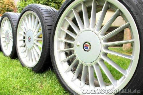

jetzt will ich auch mal einen Felgenthread öffnen. (Öl-Thread folgt später! 😛)
Ich möchte gerne folgende Felgen/Reifen auf einem E36 Cabriolet mit JOM Gewindefahrwerk montieren:
Vorne: 8J / R18 / ET 47 - 225/40
Hinten: 8,5J / R18 / ET 50 - 255/35
Es darf hinten weder Gebördelt noch Gezogen werden. Manche sagen man könne die Felgen fahren, andere sagen das geht nur mit schmaleren Reifen und wieder andere sagen es würde gar nicht gehen.

Ab Werk gehen beim e36 hinten gerade noch die 8 1/2 J 17" et 41 mit 245/40, ist allerdings nicht mehr viel Platz vorhanden.
Beim Alpina e36 wurden ab Werk die Radhäuser gebördelt, um die Dimension 9J 17" mit urspünglichen 265/35 unterzubringen welche heute nicht mehr erhältlich sind, mittlerweile sind ebenfalls 245/40 montiert.
Also Deine 255/35 sind garantiert nicht möglich auf deinem e36, denke selbst mit schmaleren Reifen sind die 18" kaum möglich.

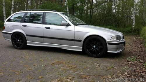

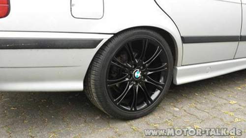

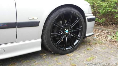

Hey Jan,
meine M135 Felgen haben die selbe ET wie deine Wunschfelgen, also vorne 8x18 ET47 und Hinten 8,5x18 ET50. Als Bereifung sind auf den Felgen, auch wie von dir gewünscht 225/40R18 vorne und hinten 255/35R18. Optisch siehts gut aus, der Touring liegt satt auf der Straße, aber der B28 fühlt sich natürlich ganz klar träger an, aber beim Alltagswagen ist mir das Wurst.
Was für Bilder benötigst du von mir? Die Radläufe am Touring sind original, also nicht ab Werk gebördelt oder sonstiges und es ist noch ca. 5mm Platz. Also klipp und klar gesagt, kann ich mit 8,5x18 + 255/35R18 keine 5mm Spurplatten mehr verbauen, dann müsste ich bördeln.

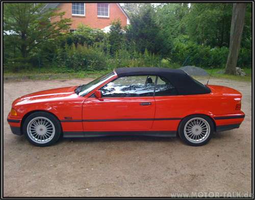

@Patrick und Andi: Das hilft mir beides wirklich sehr - Danke! 🙂 Wahrscheinlich werden dann 255er + Distanzen für das Fahrwerk + ungebördelte Radhauskanten nicht passen. Ich werde mal, auch der Alltagstauglichkeit wegen, 225er für die HA anpeilen. Die Wahrscheinlichkeit, dass die dann auch passen, ist höher und die Reifen sind sogar günstiger. Eventuell kann man dann auch so mit den Distanzen spielen, dass das Rad noch etwas satter im Radhaus steht.
Jetzt muss ich nur noch passende Felgen finden, denn die auf dem Bild sind jetzt leider weg 🙄
