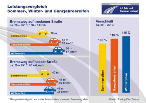

Und um noch kurz auf den Bremsweg zurück zu kommen. Eine Grafik vom Touring Club Schweiz (keine Ahnung ob die auch von der Reifenmafia gekauft sind...?):
Selbst wenn Du die Werte HALBIERST, kommst Du im Temperaturbereich 20-25°, bei einer Vollbremsung aus 100km/h, auf einen 9 Meter längeren Bremsweg. Das sind ca. 2 Wagenlängen. Ich schliesse hiermit die Diskussion, bzw. Ihr dürft natürlich gerne weiterschreiben.
Bremsweg-winterreifen-sommerreifen-ganzjahresreifen-leistung
