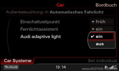

Ab welcher Geschwindigkeit kann man das Allwetterlicht nicht mehr einschalten? Beispiel: ich fahre 100 kmh - kann AL einschalten - bei 120 nicht mehr....dann allerdings auch nicht bei 100 - also wenn ich eine höhere Geschwindigkeit (120) fahre und langsamer werde kann ich es nicht einschalten - fahre ich 90 und beschleunige kann ich es auch noch bei 110 kmh einschalten...
wer weiss da mehr oder funktioniert mein Allwetterlicht nicht richtig..

Ich habe den Schalter auf "Auto" und drücke den Allwetterbutton und es tut sich nichts ...
Im MMI adaptiv aktiviert und Zündung an?
Adaptive-light
2x ja...
Dann schaust Du in die falsche Richtung.

Habe morgen noch mal einen Termin beim Freundlichen. Heute morgen nochmal ausprobiert, es tut sich gar nichts...
Alle Einstellungen stimmen. Fahre seit 15 Jahren Audi....😉
Du darfst keine Wunder erwarten. Das Allwetterlicht siehst du nur im Dunkeln. Und dann auch nur im Randbereich links und rechts. Bei Dämmerung wirst du den Unterschied nicht bemerken. 15 Jahre Audi werden dich nicht davor bewahren manches nicht wahrzunehmen. ;-)
Geht denn bei dir das Kreuzungslicht an, wenn du im Dunkeln an eine Kreuzung oder eine abbiegende Straße kommst?

Hhhmmm ok... konnte bisher nur feststellen das die "Nebelscheinwerfer" angehen und der Fahrbahn Randbereich ausgeleuchtet wird... Eine Veränderung des Abblendlicht und/oder des Fernlicht konnte ich nicht geststellen.
Ja das funktioniert einwandfrei
Dann bin ich sicher dass auch das Allwetterlicht bei dir geht und du es einfach nur nicht richtig wahrnimmst.
