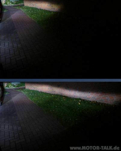

@h000fi schrieb am 19. November 2015 um 09:08:01 Uhr:
Das Allwetterlicht siehst du nur im Dunkeln. Und dann auch nur im Randbereich links und rechts.
Dramatisch ist der Unterschied nicht, aber sichtbar ...
Awl-vergleich
Sicher, dramatisch ist der Unterschied nicht.
Ich nutze es gern in Gebieten mit möglichem Wildwechsel, bilde mir halte ein, die Tierchen eher im Straßengraben zu sehen ...wobei es wahrscheinlich nicht wirklich hilft, wenn das Biest losrennt
