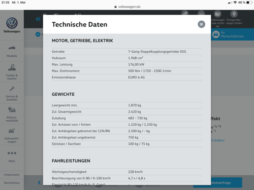

Nein, der AS 240PS TDI darf 2,5t (der 220PS TSI glaube auch)
Aktuell so im Konfigurator. Z.B. mit dem Code VF2HWXL7
Anhängelast

Genauso steht es auch in meinen Unterlagen - gerade nochmal nachgeschaut
2500 kg gebremst bei 12% Steigung

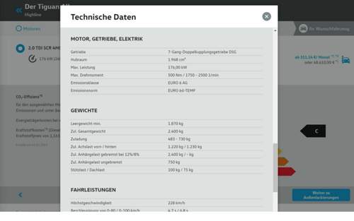

Dann bin ich blind...
Den Screenshot habe ich gerade aus dem Konfigurator gezogen.
Mache ich einen Denkfehler?
KORREKTUR!
Ich habs gerade selber gefunden.
Es liegt am Offroad Paket. Ohne OR 2,4t mit OR 2,5t
Kann mir das jemand erklären?
Tiguan-allspace-technische-daten

Definition der EU:
"4. GELÄNDEFAHRZEUGE (Symbol G)
4.1. Fahrzeuge der Klasse N1 mit einer zulässigen Gesamtmasse von nicht
mehr als 2 Tonnen und Fahrzeuge der Klasse M1 gelten als Geländefahrzeuge,
wenn sie wie folgt ausgestattet sind:
— mit mindestens einer Vorderachse und mindestens einer Hinterachse,
die so ausgelegt sind, dass sie gleichzeitig angetrieben werden können,
wobei der Antrieb einer Achse abschaltbar sein kann;
— mit mindestens einer Differenzialsperre oder mindestens einer Einrichtung,
die eine ähnliche Wirkung gewährleistet; als Einzelfahrzeug müssen
sie eine Steigung von 30 % überwinden können, nachgewiesen
durch Berechnung.
Außerdem müssen sie mindestens fünf der folgenden sechs Anforderungen
erfüllen:
— der vordere Überhangwinkel muss mindestens 25 Grad betragen,
— der hintere Überhangwinkel muss mindestens 20 Grad betragen,
— der Rampenwinkel muss mindestens 20 Grad betragen,
— die Bodenfreiheit unter der Vorderachse muss mindestens 180 mm
betragen,
— die Bodenfreiheit unter der Hinterachse muss mindestens 180 mm
betragen,
— die Bodenfreiheit zwischen den Achsen muss mindestens 200 mm
betragen."
Dann darf die Anhängelast das 1,5-Fache des Zugfahrzeugs betragen.
