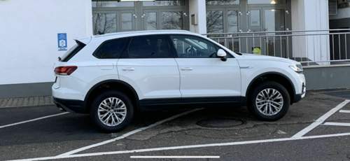

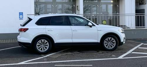

Sondergeländeniveau mit abgesägten Heck, ganz unten, ganz oben
Ff60c17d-ba02-4ce5-a004-97f45957a55a
134d5b98-7e9f-4c1b-98f1-ffc3d4212e4a
679226bb-99b3-4bdf-bb4c-3d6aa1f53cbe
Mit abgesägtem Heck¿ Welche Säge hast du dafür genutzt?😁
Fuchsschwanz! Abgesängt ;-)
