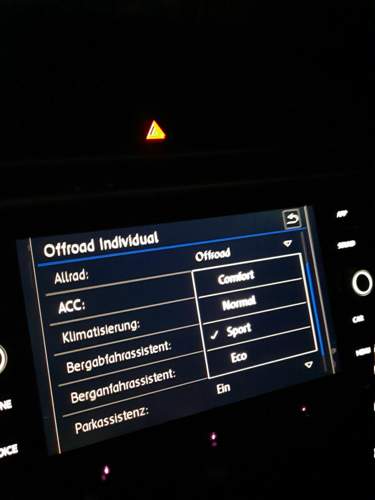

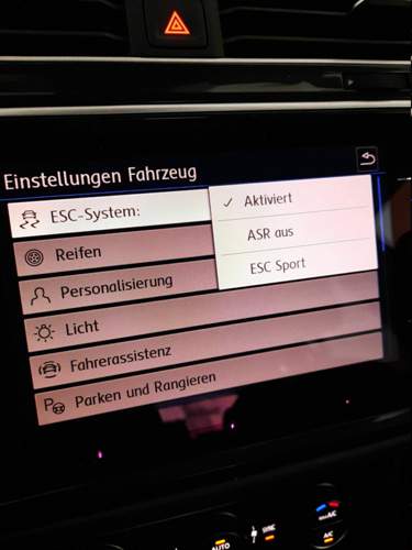

Es gibt bei mir kein "ESC off", siehe Bild
Was steht links, bzw. Was hast du Ausgewählt....., Acc.... Das ist der Abstandstempomat und hat mal mit dem ASR/ESC garnichts zu tun.
Aber auch so wirst du, wenn der Richtige Reiter ausgewählt ist, kein ESC off finden bei dir, das muss codiert werden.

Korrekt, ich wollte bewusst driften und das ging nicht, weil es im Menü nur "ESC Sport" und nicht "ESC off" gibt.
@Passat-B8BiTDI schrieb am 16. Januar 2021 um 13:47:08 Uhr:
Hast recht, falsches Bild erwischt. Hier das richtige...
Ja anders im ESC/ABS codieren und schon haste da andere Auswahlmöglichkeiten.

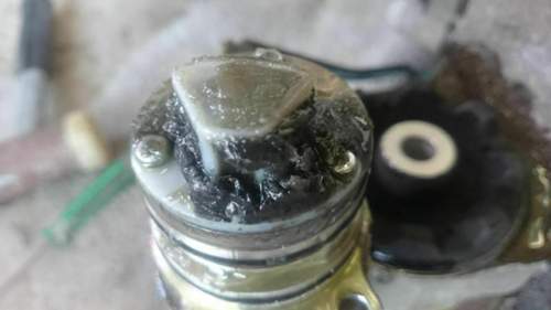

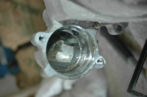

Nach dem Besuch in der Werkstatt wurde festgestellt, dass irgendeine Pumpe (Haldex) defekt war.
also, um zu merken das die Hinterachse nicht mit angetrieben wir, brauche ich keinen Schnee!
das kannst du auch so feststellen beim Beschleunigen!!
das die Haldexpumpe versifft weiß sogar ich als Tiger-Neuling! versiffte Pumpe, keine Haldex, kein Allrad, ist doch logisch oder? wie alt ist dein Auto?? man sollte halt auch die Haldex inklusive Pumpe warten lassen,

Haldexpumpe verschmutzt
Gehäuse für Pumpe

sogar mit hübschen Bildern von versifften Haldexpumpen!!!!!
