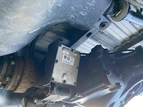

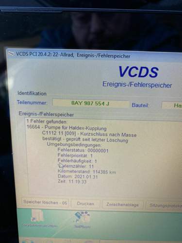

So, heute hat es mich auch erwischt. 2016er Caddy 4motion- seit heute Morgen nur 2WD. Im Fehlerspeicher ist ein Fehler hinterlegt.. brauche nun wahrscheinlich auch eine neue Pumpe..
