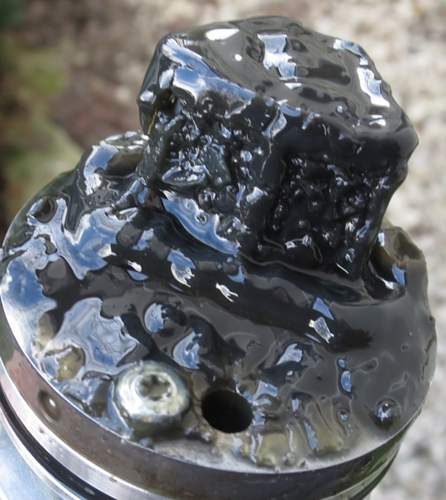

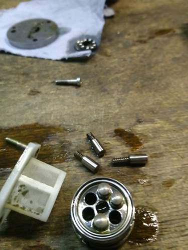

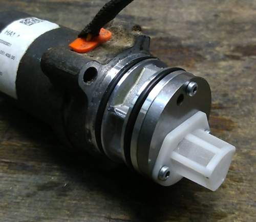

Vor paar Mal fahren fiel mir ein Geräusch von der Hinterachse auf. Zuerst dachte ich es wäre lastabhängig, aber es war eher "drehmomentabhängig". Gerade auch beim rangieren, am Druckpunkt der Kupplung, bevor sich der Wagen bewegt. Naheliegend war dass es die Vorladepumpe sein könnte die komisch singende Geräusche von sich gab. Letzter Ölwechsel soll in der Werkstatt vor eineinhalb Jahren bei ca 25tkm im Autohaus beim großen Service gewesen sein, dann der zweite, laut Servicenachweis.
Caddy 4 Bj15 hat nun ca 110tkm
Bin gespannt wie sie aussieht wenn ich sie säubere und zerlege. :eek:

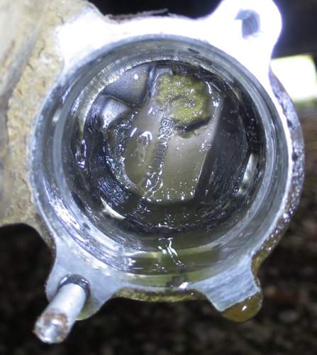

Hab nochmals alles durchgewühlt was ich an Unterlagen hab, seit dem ist nichts gemacht worden. Also sind die Bilder oben vom zweiten Öl.
Nachdem alles so verschlammt war werde ich wohl zumindest das Öl bald nochmal erneuern , um die Verschlammungen auch innerhalb der Kupplung herauszuspülen, und sehen wie es aussieht.

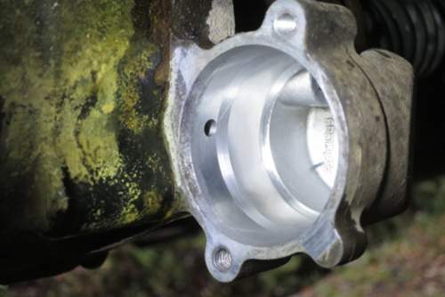

Vorladepumpe hab ich gereinigt und heute wieder eingebaut. Öl aufgefüllt bis es rauslief, eine Runde gefahren, auch mit Hinterradantrieb, und nochmals ca 120ml eingefüllt. 760ml altes hab ich aufgefangen, dazu kommt noch das was in den ganzen Lappen hing und auch nach zwei Tagen den Lumpen im Pumpengehäuse tränkte.

ALTER ... :eek: ist das eine Scheiße...
Mein Beileid.
Soviel zum Thema Haldex 5 braucht keinen Filter mehr - Bin ich froh das ich noch eine Haldex 4 drin habe, und dort einen schönen Filter zum wechseln habe (+Sieb natürlich) will mir gar nicht vorstellen was da noch alles in der Regelmechanik so drin hängt wenn das Sieb schon so aussieht.
Da kommt man ja leider nicht ran.
@TPHMark
Würde wenn meine 5er so aussieht versuchen irgendwie zu spülen (wie auch immer man das dann realisiert - vieleicht 1000km fahren und wieder Öl wechseln oder so ...)

Meist liegt's aber an früher vernachlässigter Wartung. Hier wurde ja auch erstmals nach 4 Jahren gewechselt und damals wohl ohne Reinigung. Schlamm kann also älter sein.
Ich kenne Fälle von im Gelände eingesetzten Fahrzeugen mit Haldex V, bei denen das Sieb recht sauber bleibt. Allerdings mit häufigeren Wechseln von Anfang an (60000 km max Intervall, einer tatsächlich alle 30000 km, keiner alle 3 Jahre).
Bei der Haldex 5 läuft die Pumpe nicht mehr ständig, nur bei Bedarf. Hat mehr Nachteile als Vorteile - man kommt aber trotzdem an ;)
